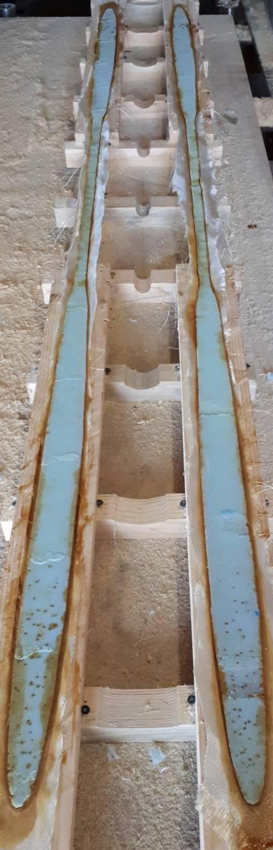

Можно попробовать полость и без пены. Все равно наклеил несколько комплектов заготовок. Кроме этого в некоторых местах, где нагрузки больше, усилю слоем стекла тонкого изнутри. Посмотрю разные варианты.
Но по трудоемкости с пеной или без особо разницы нет. Вставка фрезеруется минут 10, можно и быстрее. Там шаг фрезы большой можно ставить.

Сделал остнастку, отфрезеровал полости для вставок из пены. Не снимая с оснастки в полости дал слой стеклоткани и далее вклеил вставки. Через несколько дней можно будет спланировать фрезой и склеить половины. Останется отфрезеровать наружную поверхность весла-оно помещается при фрезеровке в пазы на середине оснастки.

Обычно строительные мягкие. Есть на рынке 2К пенополиуретаны жесткие. Прочная, не создающая особого давления при полимеризации пена получается-примерно как пемза. А пено-PUR клей -здесь пенопласт им приклеивался для фиксации при фрезеровке- остатки при срезе с основы видно на вставке. Цвет его с пеной правда почти совпал.
