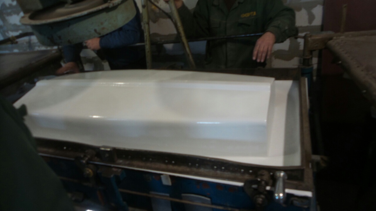

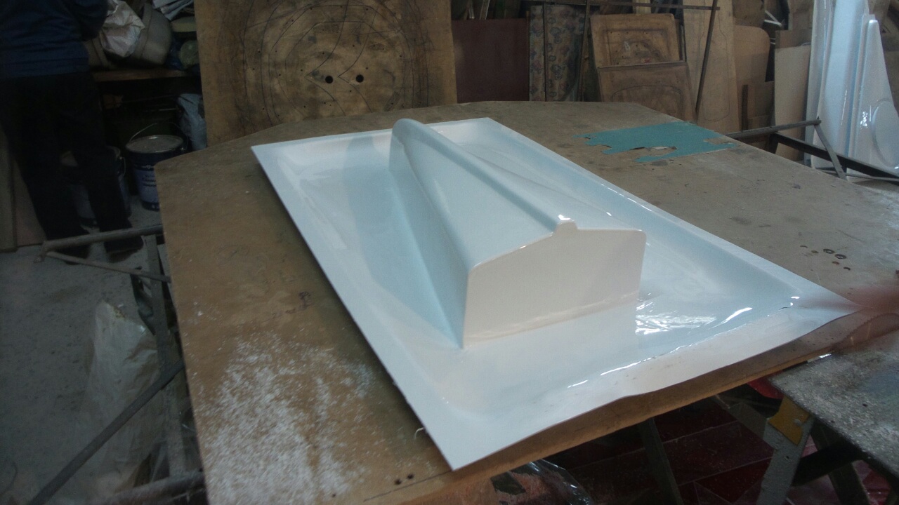

Приехал сегодня из Киева. Отформовал!
Показываю и рассказываю...
1 - хорошо что все детали получились. Термовакуумная формовка вполне может быть. Невысокие детали получились отлично. Легкие и прочные.
2 - модели из гипса с честью выдержали испытание вакуумом но не пережили снятие пластика с модели.
Все таки 3-5 градусов оказалось мало и все детали нижней части корпуса пришлось снимать при помощи молотка. Гипс держался сколько мог но в результате самая большая средняя деталь - практически арматура и щебень (
Таки прав Aleh - нужно делать модели из трех частей - разъемные. Иначе это проблемы со съемом. лучалось Ребята на формовке сказали, что очень даже неплохо если учитывать что у других заказчиков модели из гипса разваливались сразу под вакуумом и никаких деталей не получалось сделать.
3 - опыт показал, что было утопией думать про расход материала исходя из минимальной раскладки деталей на 1 лист 3*2м.
В результате пошло 2 листа и каждую деталь формовали отдельно. Причем остался материал и если бы модели не развалились при съеме можно было бы подобрать оптимальный размер листа и проч. но ... зато опыт приобрел )
4 - как следствие не вполне оптимального раскроя высокие нижние части имеют тонковатую стенку на бортах. Таким образом все равно придется оклеить стеклом для упрочнения. То же касается и повреждений при съеме. Решил потом все вскрыть поверх гелькоутом.
5 - с учетом всего вышеизложенного делаю вывод что технология вполне приемлема но производство требует нормальной оснасткию. Как минимум вырезанной из МДФ модели. Выдерживают до 100 съемов. А пока, в штучном исполнении вполне можно стеклопластом.
Итак: имею готовые детали. Усилю их стеклом и вскрою гелькоутом что бы спрятать огрехи поверхности. Я доволен. Ожидать ,что на выходе выйдет с первого раза как у Eddyline было бы наивно.
Работаю дальше...

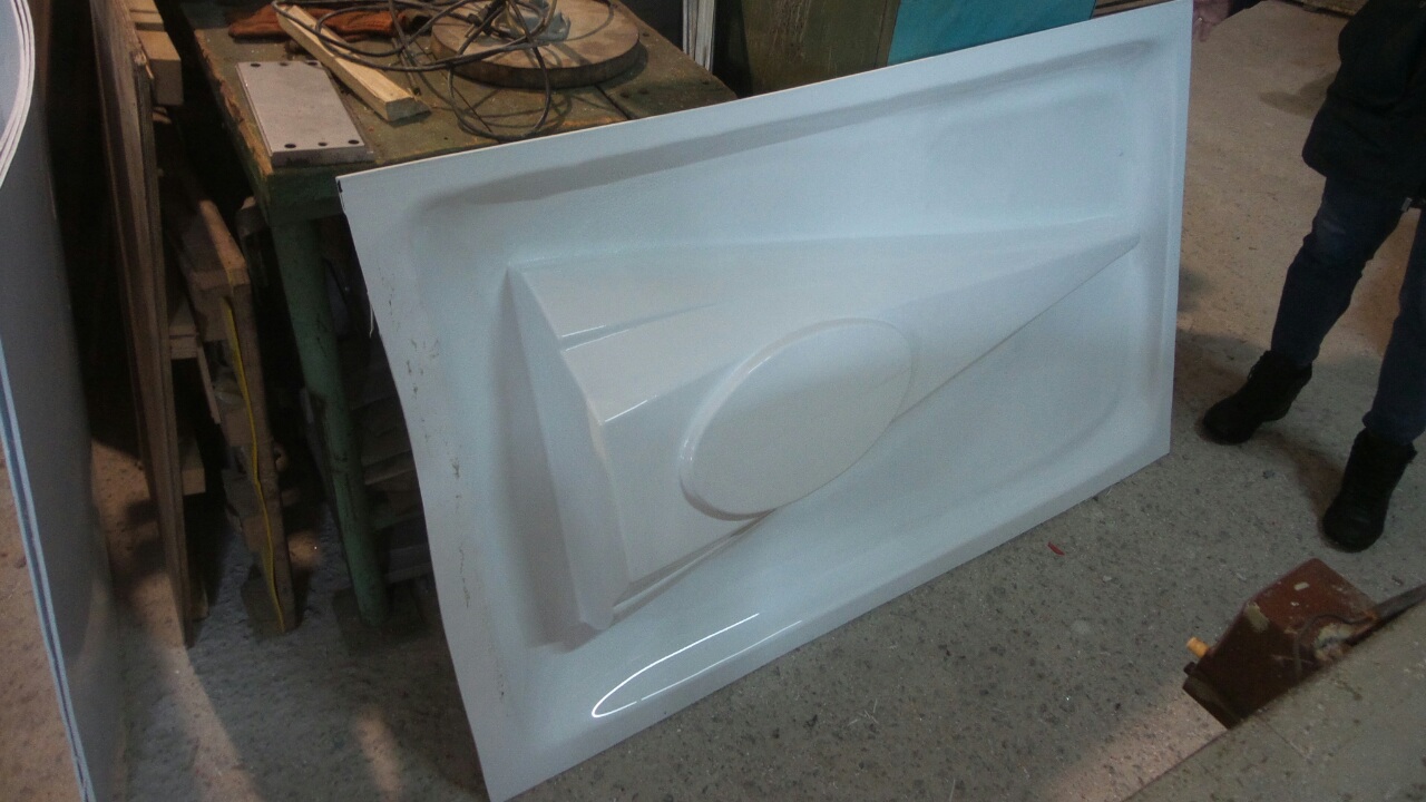

Вот только из цеха пришел...короче пообрезали с отцом кромки на носовых и кормовых деталях.
Сложили верх и низ вместе - все четко!
Матрешка работает. Носовая часть легко вкладывается в кормовую. Ка-а - йф! :D
Единственно, что следует отметить при формовке необходимо увеличивать ширину полей для высоких деталей. А тут формовали все при одинаковой ширине так вышли тонковаты борта. На верхних частях - все идеально. Деталь держит форму даже после обрезки канта.
С сидушкой та же проблема вышла. Ее формовали на маленькой рамке практически по 5см зазоры были. Она высокая и толщина стенок тоже тонкая вышла. Думаю, а не сделать ли ее еще раз. Материал остался, матрица цела. Наверное вышлю почтой в Киев, пускай сделают. Или местных попрошу...
Представляю фото. Завтра дорежем Кокпит.
