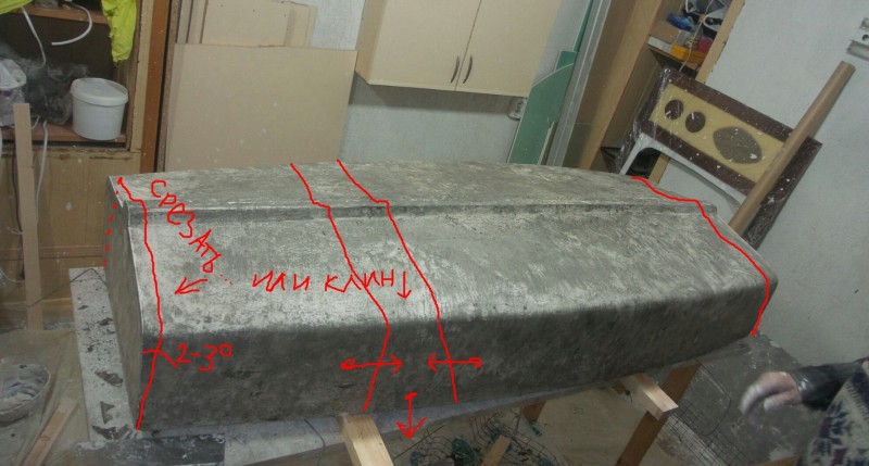

К стати, буду формовать ехать в Киев.
Листы беру в Харькове. Лист 4880грн 2 на 3м
Беру два на всякий случай так как процесс еще не отлажен.
Пришлось чуть изменить углы на торцах деталей исходя из того что снять пластик с матрицы когда угол равен 90 будет очень трудно. Делаю развал на 2-3 градуса. Потом исправлю торцы долив эпоксидкой, все равно должен был их усиливать.

Штука в том что в процессе уточнения процесса формовки мне категорически указали на невозможность съема отформованной детали с модели где плоскость будет под 90 градусов к столу. А таких деталей две это средняя часть верх и низ.
По началу подумал что сделаю скан и модель разделю на 3 части таким образом, что бы средняя часть в виде клина выпала бы вниз и остальные две части сдвинул бы в середину и таким образом снял пластик.
Но подумав до вечера решил просто снять пару градусов по торцам а потом добавлю эпоксидкой. Мне кажется это будет легче сделать. Пока еще не делал...в понедельник начну.
Цена за сканирование очень велика, ко всему в Виннице нет. Нужно ехать в Киев. Потом еще с ЧПУ игратся. Короче долго. А я весь в предвкушении...

Лучше закладные торцы, а не средина. Для этого срезать торцы немного толще, чем нарисовано и под немного бОльшим углом, тощина по низу болвана где-то около 40 мм, сверху будет при 10 град. около 80-90. Заполнить срезанные торцы до плоскости среза гипсом, заодно вставить вертикальные закладные - направляющие (можно два калиброванных прута), приложить эти торцы обратно к основной части и через разделительный состав добавить уже к ней гипса - получится "внутренний" наклонный торец в основной части с приемными отверстиями для направляюших торцов. При расформовке эти торцы немного приподнимутся вместе с изделием и его освободят от болвана. Как альтернатива-отполировать торцы (их можно полировать, но сам болван всегда должен быть шершавый немного) и дополнительно на торцы наносить спец. смазку-их разные есть. Тогда можно торцы и под прямым углом-там только преодолеть при расформовке трение из-за обжатия при остывании пластика. Но первый способ проще.
Только-АХТУНГ-гипс расширяется-при заполнении, особенно большой массой его, учитывать это, что-бы не повело геометрию торцов. Тут варианты. Можно предварительно заполнить через прокладку (пару слоев ткани например), после схватывания достать, а потом вклеить высохший.

Ага, ясно.
Но в любом случае нужно резать...жалко(
Подумаю что мне проще сделать. Форма полая. Если я сейчас отрежу придется с торцами что то делать, скорее всего поведет.
Знать бы сразу (
Сообщение asi2007@ukr.net » 28 янв 2019, 05:22
и да, усадка материала будет 5-7мм. Сильно сожмет.
Сообщение asi2007@ukr.net » 28 янв 2019, 05:23
чем резать я уже думаю легче по новой отлить с учетом этих изменений...
