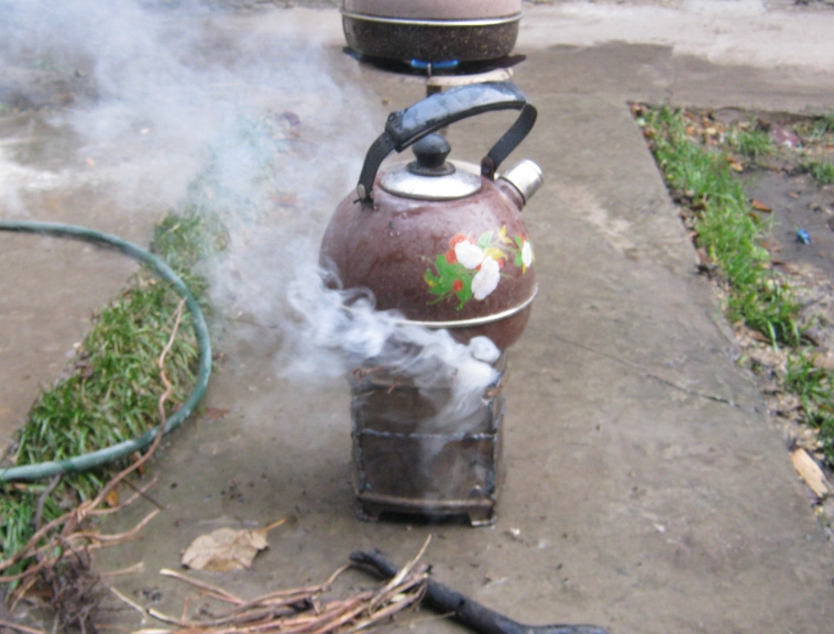

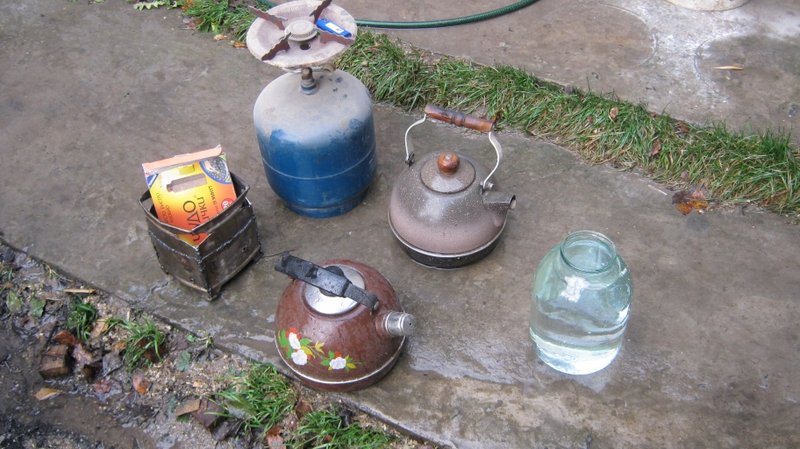

Заинтересовала меня эта печь. А тут попалась под руки нержавейка от стиральной машинки. Соорудил что-то похожее, дабы испытать как же она эффективна, а уж потом думать покупать складную или нет. Чтобы проверить эффективность печки решил устроить соревнования между чайниками.

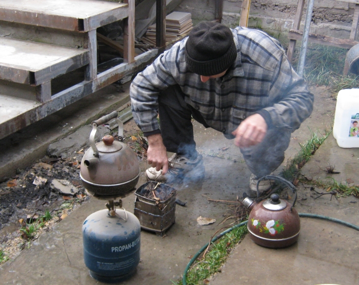

Налил в оба по 3 литра воды из одного крана. Первый чайник поставил на газовый примус, а вторую на печь. Там я зажег чудо-спичку, а сверху накидал всякого хвороста, палочек, фантиков от конфет и тп.
На старт! Внимание! Огонь!!! Газ сразу же вырвался вперед и стал греть чайник. Печь долго разгоралась, кое как что-то пошло.
Наверное надо было сначала добиться качественного огня, а потом чайник ставить. Тем не менее газ продолжал лидировать. Где-то на 28 минуте раздался свисток. Газ выиграл!
Сообщение Legalizer » 16 ноя 2011, 06:37
Андрей, на мой взгляд, опыт не показателен. В твоей конструкции тяга если и возникнет, то весьма небольшая, насколько я вижу из фотографий. Причина в недостаточном доступе кислорода в камеру сгорания снизу (это видно со стороны) и возможно в неудачной конструкции дна камеры сгорания.
Можешь показать свою конструкцию с других ракурсов. Ее наверняка можно улучшить и повторить опыт :)

Legalizer писал(а):Андрей, на мой взгляд, опыт не показателен. В твоей конструкции тяга если и возникнет, то весьма небольшая, насколько я вижу из фотографий. Причина в недостаточном доступе кислорода в камеру сгорания снизу (это видно со стороны) и возможно в неудачной конструкции дна камеры сгорания.

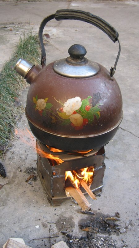

Как ни странно, но печь вышла в финал, который состоится в ближайше время. За это время у нее появились дополнительные отверстия как на подачу воздуха, так и на выхлоп. Буду подсуживать - найду более сухие щепки. Печь должна уж если не победить, то хотя бы не проиграть ;)

Ну вот - 33 минуты. И это еще не показатель! Дело в том, что в чайнике за ночь образовался лед (на улице минус шесть). Второй момент - топить надо мелкими щепками, чтобы огонь был, так как на углях даже шипение уменьшается. Наверное лучше всего будет топить раскрытыми шишками, как и самовар.

Андрей, теперь на мой взгляд, тяги маловато из-за слишком большого отверстия топки :) ИМХО, золотая середина (максимальная тяга) кроется все же в поддуве через дно камеры сгорания (там должна быть решетка или как минимум пара-тройка крупных отверстий), а также в уменьшении отверстия топки (иначе тяга пропадет, ИМХО).
Увидеть бы, как это горит :) :) :)
Сообщение Иванов Андрей » 17 ноя 2011, 04:01
Legalizer писал(а):Андрей, теперь на мой взгляд, тяги маловато из-за слишком большого отверстия топки :) ИМХО, золотая середина (максимальная тяга) кроется все же в поддуве через дно камеры сгорания (там должна быть решетка или как минимум пара-тройка крупных отверстий), а также в уменьшении отверстия топки (иначе тяга пропадет, ИМХО).
Дмитрий, я не соглашусь с этим. Чтобы тянуло из-под низа нужна труба, которая будет эту тягу создавать. Отверстий там достаточно. Первый раз действительно плохо горело из-за отсутствия количества воздуха. И еще надо учесть что 3 литра все таки. На один литр и дров и времени надо гораздо меньше (я так думаю).
