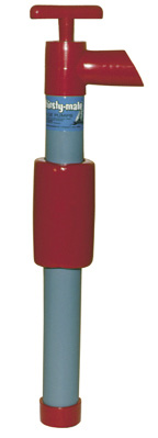

Сообщение Eugene » 13 июл 2012, 07:28
Mikle писал(а): Какую же помпу стоит предпочесть, или все примерно одинаковы?
Имею 2 разные.
Одна Хармони (см.2 стр этого поста).
Другая обычная (см.картинку в начале 3 стр).
По Хармони официально 9 ходов на галлон.
По Обычной официально 8 ходов на галлон.
Измерения не производил, но визуально Хармони работает лучше (даже после ремонта = укоротил на 1 см).
Дополнительный плюс Хармони - немного ниже водозабор и получается чище откачка.
Дополнительный плюс Обычной - нижняя часть разборная - можно легко промыть, если попал песок/мусор.
