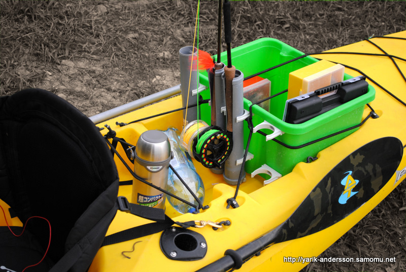

я решил сделать "своими руками" фото на днях процесса изготовления выложу-так как я ловлю нахлыстом то держатели будут "заточены" под нахлыстовые удилища....принцип расположения вертикально вверх за спиной! :) примерно так:

http://wn.com/How_to_build_your_own_Kay ... Rod_Holder вот Парень в шляпе :D тут в "Тренден" в качестве держак-удлинителя карячит какой-то отрезок трубы с ржавым болтом и куском бревна :lol: .....Товарищь все очень просто.....отрезок канализационной трубы диаметром 40 мм продоваймый в России на каждом углу в Ваш желтый "Тренден" лезит тютелька в тютельку....сам сегодня примерял....удлинить можно хоть до неба :D 8-) ;)

конструкция моих держаков для нахлыстовых удилок себя оправдала на 100% рыбачил при ветре :oops: 8-10 м.с. не чаво не потерял 8-)

на все про все понадобилось пара труб канализационых 50 мм диаметра пластиковый контейнер купленых в Ikea 8-)
