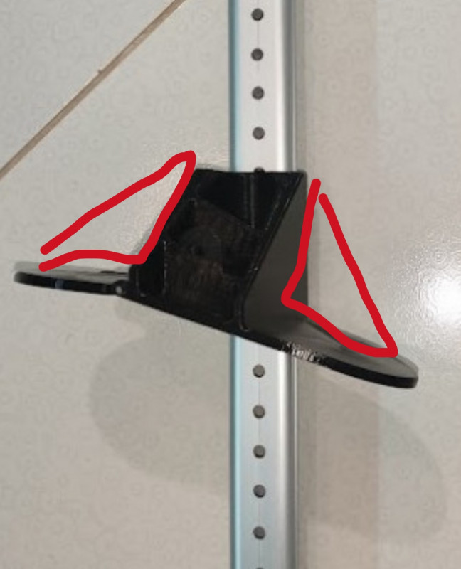

Вчера собрал комплект педалей на свой каяк. Направляющая - штанга перекладина шкафа из замкнутого алюминиевого профиля. Все остальные пластиковые детали сделаны на 3д-принтере. Первый комплект установлю и попытаюсь сломать, так сказать проверка на прочность практическим путём.

aivaivaiv писал(а):
06 мар 2024, 13:46
Механизм фиксации не понятен. Возможно ли менять расположение педали без инструмента при желании? Лучше всего, когда это можно делать на ходу, ну или на берегу, выйдя из лодки.

Сообщение aivaivaiv » 06 мар 2024, 22:35
Механизм фиксации уже придуман и находится работе. Изменить положение можно будет только на берегу. Механизм фиксации не будет иметь штока, чтобы на плаву изменить положение, я задачи себе не ставил, чтобы иметь такую возможность.
Вес одного комплекта 750гр.

Сообщение Ерик » 12 мар 2024, 18:41
Может сразу усилить конструкцию🧐?
