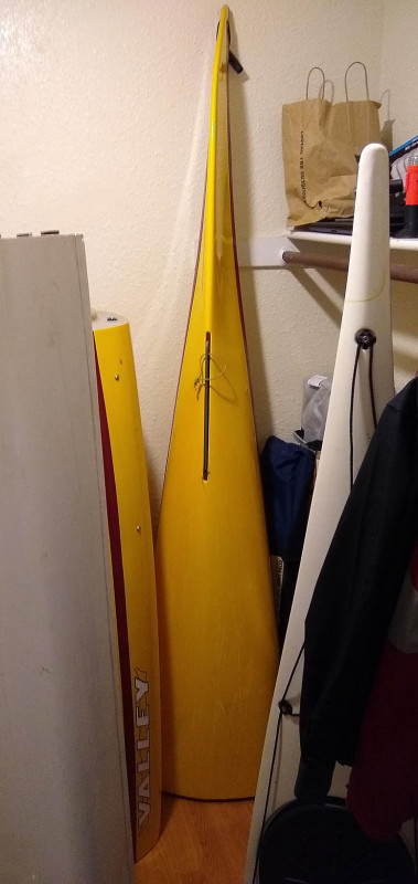

Constantine, вот вам картинки для размышлений. В обоих случаях у лодки троссовый скег. У белой при разборке скег вынимается, трубка по которой идет трос проходит через переборки секций. У желтой все хозяйство в задней секции, разбирать ничего не надо. Лодки прошли месячные покатушки без нареканий. Есть еще вариант шнурок-резинка как на P&H Delphin. У всех свои минусы и плюсы.
Спасибо, скег не будет частью матрицы, поэтому можно экспериментировать с формой и расположением. Вариант с Nordkapp мне кажется проще в реализации но, как вы заметили, не без минусов. Задняя секция выглядят слишком длинной. Как не крути, секционник без компромиссов тяжело реализовать, разве что если это секционник-матрёшка. :D
