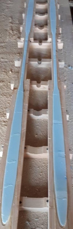

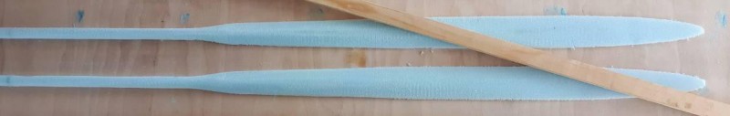

Сделал остнастку, отфрезеровал полости для вставок из пены. Не снимая с оснастки в полости дал слой стеклоткани и далее вклеил вставки. Через несколько дней можно будет спланировать фрезой и склеить половины. Останется отфрезеровать наружную поверхность весла-оно помещается при фрезеровке в пазы на середине оснастки.

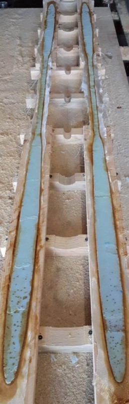

Двухкомпонентная пена идет и в баллонах. https://leroymerlin.ru/product/pena-dvu ... -13480736/ Одновременно,служит клеем,т.к по сути,вспененный PUR https://www.youtube.com/watch?v=HP6KrxSkUDo
Re: Гренландское весло, вопросы и ответы
Обычно строительные мягкие. Есть на рынке 2К пенополиуретаны жесткие. Прочная, не создающая особого давления при полимеризации пена получается-примерно как пемза. А пено-PUR клей -здесь пенопласт им приклеивался для фиксации при фрезеровке- остатки при срезе с основы видно на вставке. Цвет его с пеной правда почти совпал.

Я смотрел. Она там сжалась давлением и стала практически безпористым ПУР клеем. К слову Некоторые умельцы для экономии (настоящий ПУР клей стоит немного дороже монт. пены) переоборудуют распылители для красок-ставят на него втулку, ту, где баллон с ПУР монтажной пеной прикручивается к пистолету монт. пены и распыляют уже распылителем эту пену в качестве клея воздухом. Например таким образом в "гаражах" применяют пену для изготовления СИП панелей для зданий.
Дерево здесь сосна. Я наклеил несколько заготовок из сосны, и еще сосна-дуб. Пока пробую. Отработаю-если все ок-заложу пару десятков из разных пород. Хороший подарок получится кому нибудь на День рождения.
