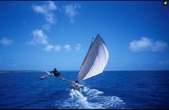

Сообщение Аутриггер » 19 фев 2020, 23:35
аутригер постоянно погружен в воду
Это дебилизм.
dliniy писал(а): ↑
19 фев 2020, 23:16
что я делаю не так? и в принципе - что все остальные делают не так?
Просто весь мир ошибается в даном вопросе. А в действиях русских людей я и вовсе не советую искть логику. В бездействиях тоже не советую искать.
Логика в данном вопросе диктует нам, что аутриггер(ы) не должны, не должны и ещё раз не должны быть в воде ! Не должны, и всё. А кто против, тот не хочет скорости. Даже тупые папуасы и то уже давно это поняли !
отц 3.png (383.25 КБ) 1479 просмотров

Re: Обводы гоночных каяков
Сообщение dliniy » 20 фев 2020, 00:20
вы правда не видите разницы между гребной лодкой-одиночкой и хренью под парусом? зачем вы постоянно приводите в качестве примера лодки, которые полностью отличаются от лодки в вашем тз???
Сообщение Аутриггер » 20 фев 2020, 00:42
Я не просто паки и паки вижу эту разницу, я раз за разом тыкаю здесь всех носом в эту разницу ! Аз есьм как бы говорю: "Посмотрите, им это сложно сделать, но они делают ! А вам проще, но вы не делаете ! Вы образованные по самое немогу, но не делаете ! А в жопу тупые папуасы с одной извилиной в башке делают ! Причём даже на несимметричных относительно ДП аутриггерных судах, где это сделать сложнее всего !"
Сообщение Аутриггер » 20 фев 2020, 01:12
не видите
Блин, привяжите к каяку бревно с одной стороны и добейтесь его устойчивого полёта. А потом приделайте к каяку две сраных лыжных палки с помоечными лимонадными бутялками. И спросите себя, что проще отправить а полёт.
Если что, мэйнхул ТП (тихоокеанского проа) обладает НУЛЕВОЙ остойчивостью. Нулевой первичной и нулевой вторичной. И тем не менее ТП наывают летучим. Бревно с папуасом летит рядом с мэйнхулом. Так значит можно, если захотеть ?
Сообщение dliniy » 20 фев 2020, 18:43
вы тупой или придуриваетесь?
вы не видите разницы между парусным проа и каяком/каное???
