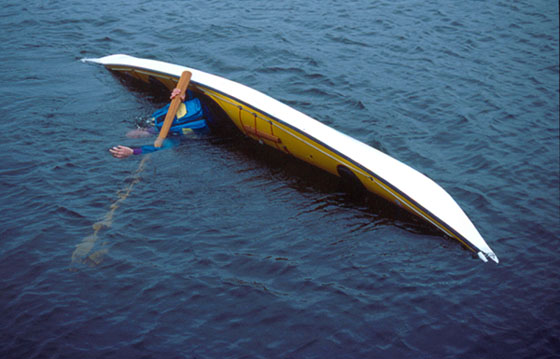

Сообщение Shoorick » 05 май 2015, 01:18
Mikle писал(а):Теперь про вопрос Shoorick-а: я сравнивал ощущения от эскимоса различных сплавных каяков, каяков Аделаида и Иргиз с каяком Кортик. Но главное - не в ощущениях, а в телеметрии - видно, что при выводе весла на поверхность и пригибании тушки с веслом к деке - каяк уже сам немного ложится на бок, что облегчает эскимосс.
Мне кажется, это прежде всего из-за изогнутой формы деки:
В других каяках, более традиционной формы, приподнят не только нос, но и корма:
При этом задняя дека плоская.
То есть преимущество может оказаться не столь значимым, поскольку не сравнивали с аналогами. Да и просто выросли каякерские умения:)
