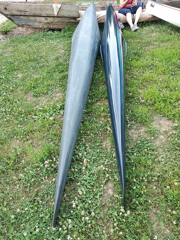

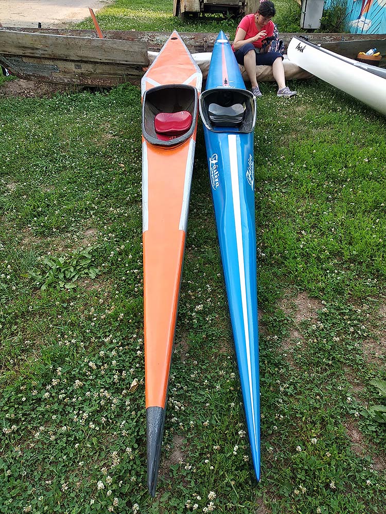

Да? Ну не знаю. Если говорить про современные гоночные лодки от Nelo, Vajda и Plastex, то они все почти как близнецы-братья ИМХО. И по остойчивости в том числе. Я правда на них не ходил - только щупал и рассматривал в большом количестве. На мой взгляд обводы на 95% аналогичны моей марафонке К1 от Zastera. Учебные и для фитнеса - другое дело. Там всякие есть. Только не в России :evil:
Вот тут видны обводы (моя теперяшняя синяя).

HEKOT писал(а):

phpBB [video]
