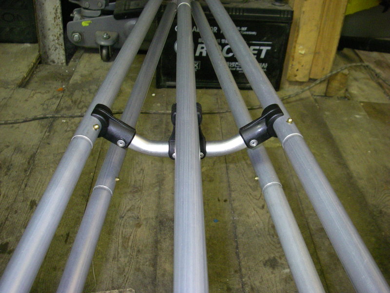

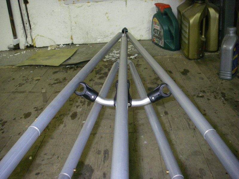

Первым делом неправильный угол в кницах первого и последнего шпангоута.
Вылечилось удалением заклёпок и установки новых с противоположной стороны по месту.
Отремонтированный первый шпангоут.
Попробуй защёлкнуть на стрингера.

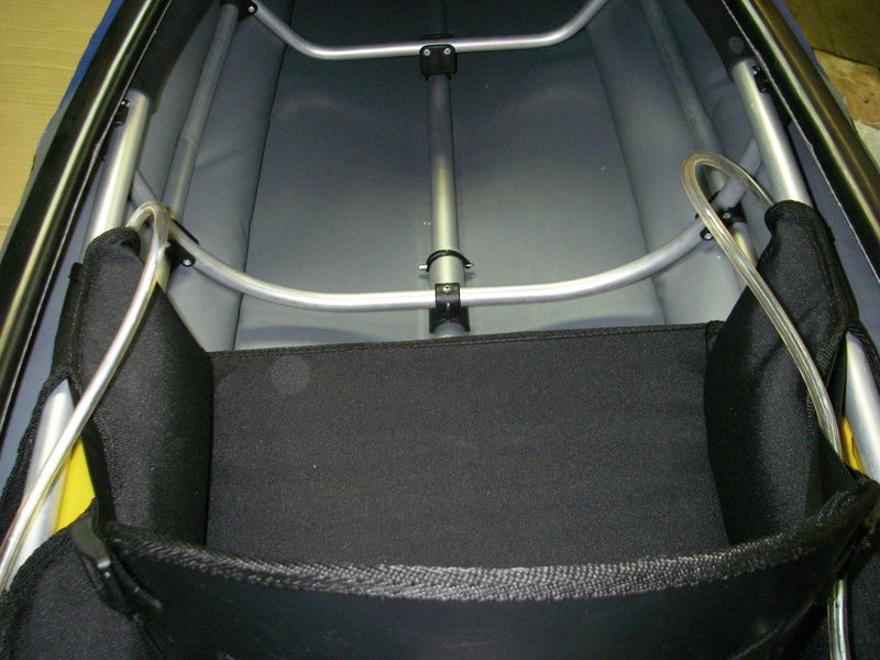

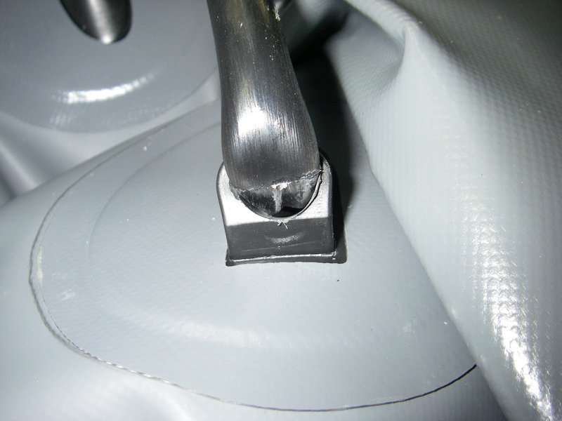

Вторая часть заключалась в установке сиденья .
Толи сиденье пошито не правильно то ли х.з По другому вроде не собрать.
Без применения деревянной палки я не смог завести нижний стрингер в в кницу. Причём нижние стригера получили заметный прогиб внутрь байдарки. Как разбирать буду не знаю.
Можеи сиденье потянется чуть.
Распорка(полушпангоут) не защёлкивается нижней кницей на кильсоне. Верней надевается но тут же отстреливает.
Посмотрите фотки может что не так делаю?
Кница полушпангоута не защёлкивается на кильсон.
Виден прогиб нижних стрингеров.

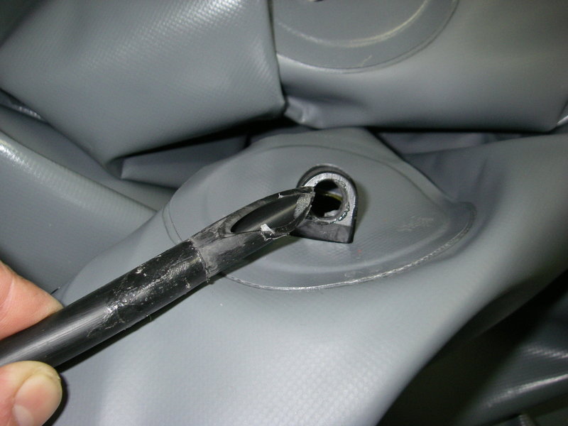

Но это ещё не всё. Вчера накачал баллоны . Сегодня почти пустые.
После недолгих поисков утечек воздуха обнаружил не проклеенные трубки поддувала на входе баллон.
Трубки просто вытащились руками.
В таких соединениях нужно вставку жёсткую делать внутрь трубки. Для меня не проблема отремонтировать "новую" вещь, но впечатления о продукции тритона портит. Явный брак. Если есть возможность пощупать вектор перед покупкой нужно проверять указанные места.
Возможно это мой конкретный экземпляр такой неудачный.

Указанные случаи явно гарантийные. Может лучше поменять, пока еще что нибудь не вылезло?
