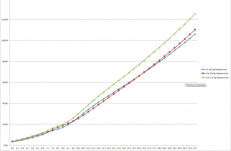

Я не писал, что 15 - это максимальная скорость, на которую способны спортсмены. Просто 15 - это скорость, на которой относительно короткие каяки типа 520 см (К1) имеют преимущество перед длинными. Поэтому эта цифра и возникла.
Вы так ничего и не поняли к сожалению про К1 и Инук. Представьте себе, что вместо гребца там моторчики установлены с гребными винтами. ОДИНАКОВОЙ мощности. Такой, что скорость каяков ПРИМЕРНО 10 км/ч. Так вот, в этом эксперименте К1 будет двигаться на 0,7 км/ч быстрее, чем Инук. Понимаете???
Вот еще раз график с расчетом сопротивления для К1, Инука и серфски типа Epic V14 (или вашего любимого Stellar Elite).

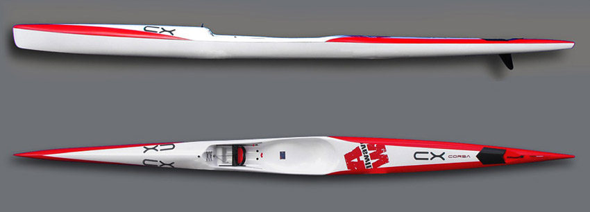

Если не секрет, что за серфски появился в вашем эллинге?
AllWave CX
