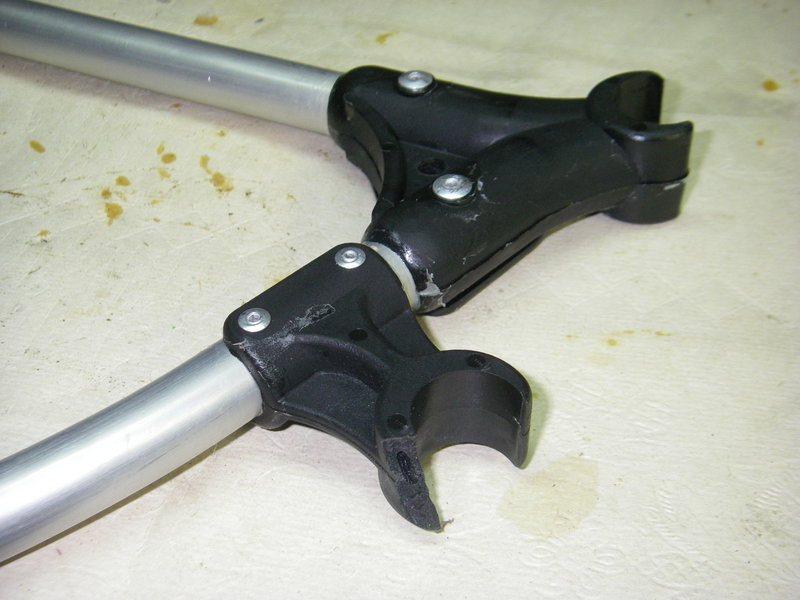

А как обстоят дела с пластиковыми соединениями?

Сообщение JStar » 12 янв 2015, 04:50
vanok писал(а):А как обстоят дела с пластиковыми соединениями?
Вот так:
четвёртый шпангоут после первой сборки.

Сообщение vanok » 12 янв 2015, 05:29
Где-то мне попадалась информация, что ранее Тритон использовали какой-то светлый пластик, он оказался недостаточно крепким. Его поменяли на черный, якобы крепкий.
Странно, почему бы не сделать из металла и закрыть вопрос??? У Тайменей/Салютов вроде как не было вопросов с этим.

Если при сборке лодки нужно прилагать усилия, ломающие каркас, это может означать две вещи: либо нарушена геометрия каркаса (вероятней всего не та длина ветвей стрингеров, т.к. по технологии изготовления в шпангоутах ошибиться сложнее) и лодка явный брак, либо не то не с тем соединяете :oops:
