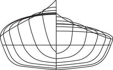

Вот это лекала шпангоутов, найденные на просторах интернета, их надо сделать в натуральную величину и выставить на стапель. Если бы это была яхта или моторная лодка, то при увеличении получили бы линию два сантиметра, а на каяк получим линию в 2 мм. Этой точности нам достаточно, лобзиком больше накосячим.

Слегка не так. Тут длины ваще нет, а ширина есть. Эту картинку нам надо увеличить всего в пять раз и получим полметра ширины каяка, а яхта была бы метра три и увеличивать пришлось бы в 30 раз, соответственно ширина линии так же увеличится в тридцать раз.

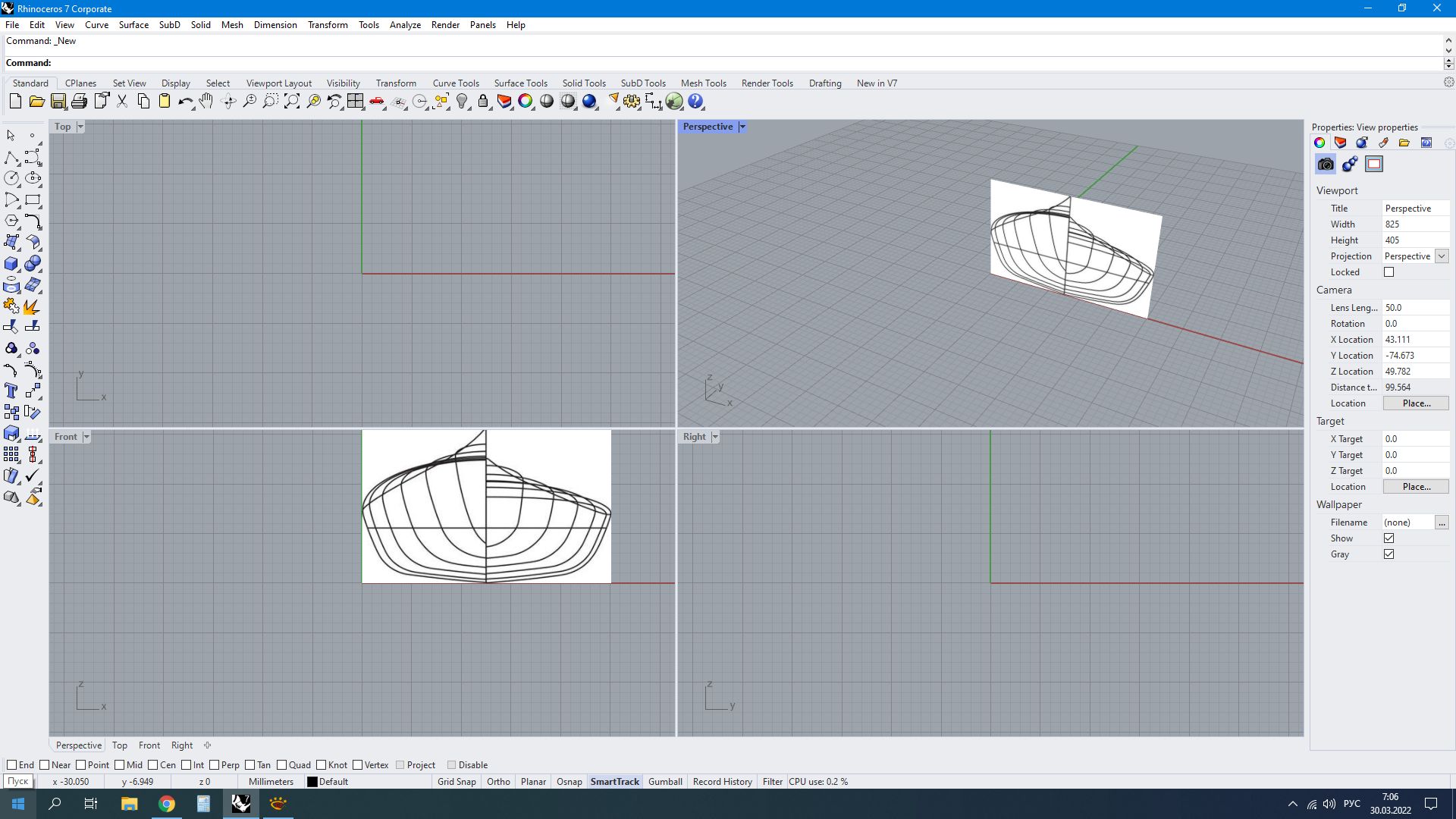

Но для тех, кто любит всё по фэншую есть профессиональный способ, оцифровать и дальше как на настоящей судоверфи...

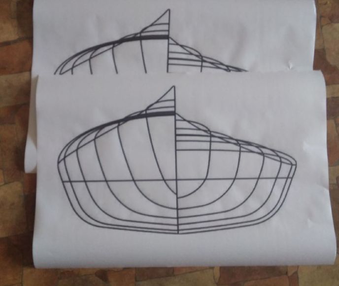

Сходил за пивом, заодно зашёл в копицентр, отпечатал пару листочков. 70 рублей за один. Толщина линии получилась 3 мм. Сейчас жёлтым тонким стержнем проведу по центру и буду иметь достаточно точные лекала шпангоутов.
Ширина каяка 540 мм, ширина по этим лекалам 500, а ещё есть фанерная версия, там ширина по лекалам 530, это всё правильно, так и должно быть. Для деревянной (и фанерной) лодки шпангоуты указываются за минусом обшивки, а для железных и пластиковых по ТЧ. Тут обшивка рейка и фанера, ясно что толщина разная, поэтому и ширина лекал будет разной. Но лодки должны получиться одинаковыми. Примерно

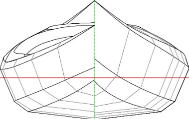

Для остроскулой лодки делаем таблицу плазовых ординат и по ней размечаем. Вот на фото две оси Х и У, Измеряем по осям точки киля, скулы, борта, потом на ватмане откладываем в масштабе, который нам нужен. Математика пятый класс, две координаты точки и с листа бумаги переносим на чертёж в натуральную величину.
