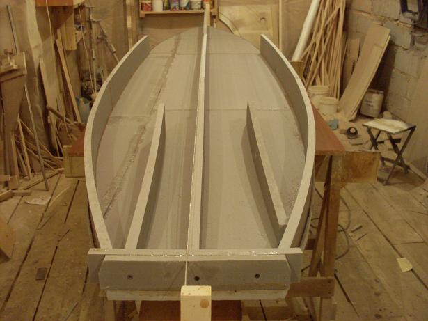

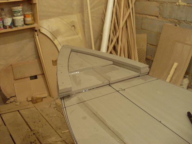

начал постройку SUP из эппс 20 мм плотность 30 кг. м3 . склеил днище и начал приклеивать борта

думаю какой ширины ячейки далать 15 см точно много . на фото справа 15 см слева 10 см

Да чтотут мерять, распредели равномерно две слева два справа, чтоб вместе с серединой пять штук вышло, в районе ног добавить можно чего ни будь, чтоб поуверенней себя чувствовать, а то вдруг палуба прогибаться начнет.

не надо забывать что эти переборки еще и несущую роль играют . высохнут борта посмотрю что по жесткости получилось а потом буду решать

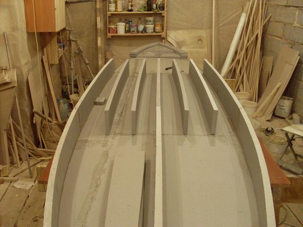

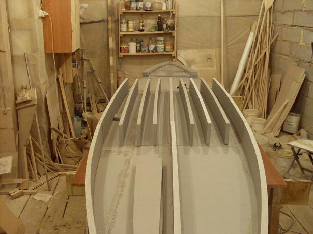

подклеил нос , и прикинул переборки , если 3 на сторону ставить , то между ними примерно 8 см , если 2 то 11 см

Сообщение vavan181 » 23 апр 2015, 06:39

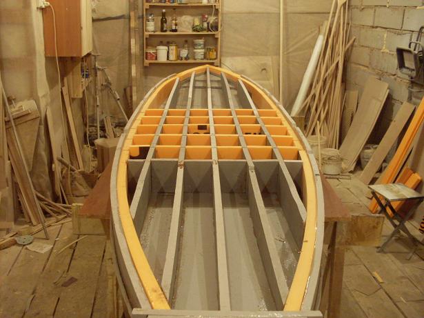

примерно так

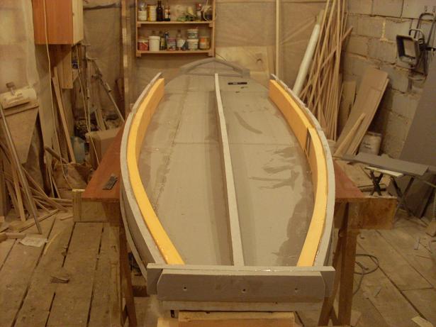

Борта будешь квадратными оставлять?
Обычно палуба сапов имеет округлые очертания, вода лучше скатывается, да и внешне позанятней плучается.

борта будут скругляться . подклеил на борта еще 30мм хватит не хватит пока не знаю

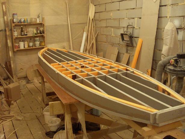

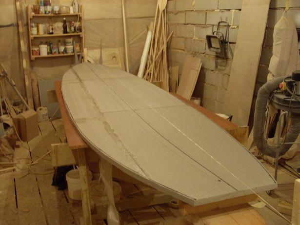

ну вот еще немного продвинулся вперед , осталось поперечины вклеить , выровнять и приклеить палубу

Но уже сейчас можно сделать предварительные расчеты веса :
14 листов 20 мм по 450 гр = 6.3 кг
1 лист 30 мм по 670 гр = 0.67 кг
ИТОГО : 7 кг
+ клей
- обработка , запасы везде сделал большие , на обработке думаю 1-1.5 кг снимется ( это прогноз , посмотрим результат)
