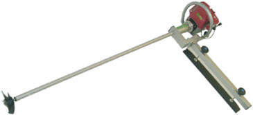

триммер как то так можно использовать)))
Reputation: 74
Re: Каяк моторный
Сообщение fishmonger » 10 янв 2015, 19:40
Что-то давно не видел таких конструкций на акватории, хотя одно время были относительно популярны. Или народ массово разбогател и покупает моторные лодки, или тримеры долго не живут в тесном контакте с морской водой.

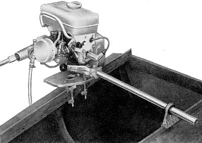

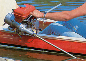

так я ж для поддержания разговора. встречал, где то, дядьки капитаны микро яхт обсуждали как альтернативу веслам на случай штиля. хотя эти картинки с http://faltbootbasteln.de/ , а там в основном байдарка везде.
