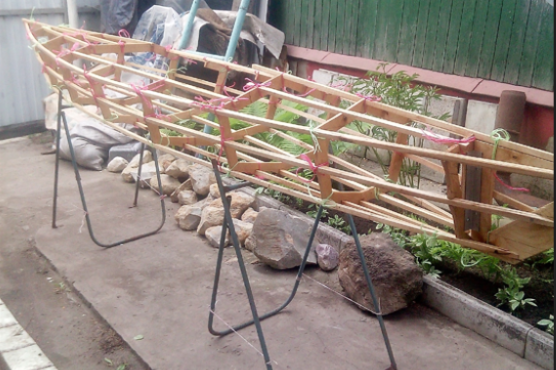

у меня поажурнее каркас
Screenshot 2024-02-21 225218.png (425.18 КБ) 1940 просмотров
Байдарка не пойму какой модели. Но видимо длиннее моей 3.9 метра
Евген86
Сообщения: 239
Город: Ейск
Re: Удлинение реек до нужной длины, соединение двух реек в стык
Сообщение Евген86 » 22 фев 2024, 18:58
И глубже моей
А что за лодка с такими высокими бортами ?
Ага 3.9 метра борт. В длину имел ввиду. Каяк по чертежу всеми известных чертежей сеа беа 13
