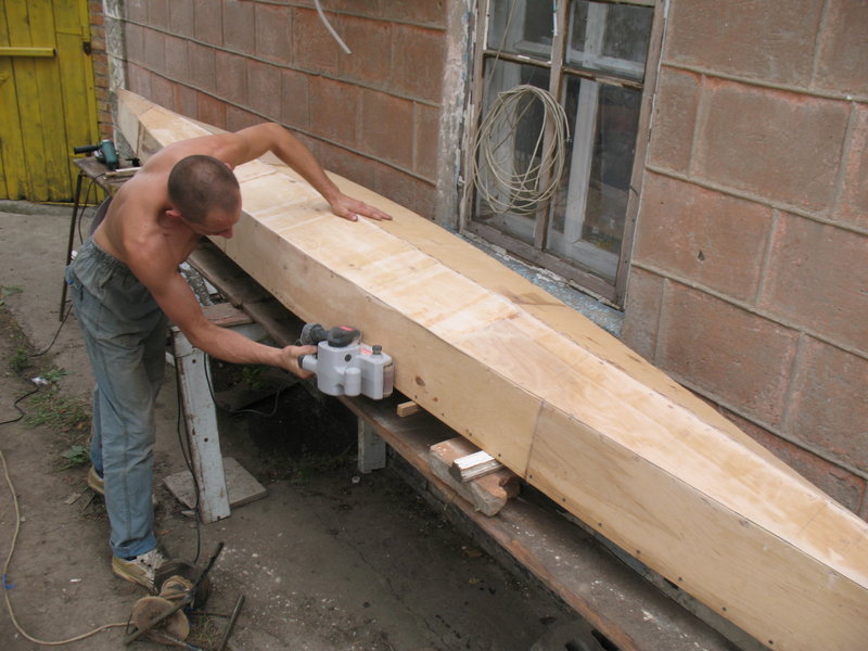

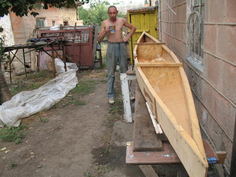

полиэфирка 2-х видов. одна с сайта другая местная, дорогая. точно не скажу, порядка 80 гр \ кг. я вообще то заказывал эпоксидку, но т.к. люди не далекие работаю с тем что есть. и пока нравится. схватывается 45 минут.
