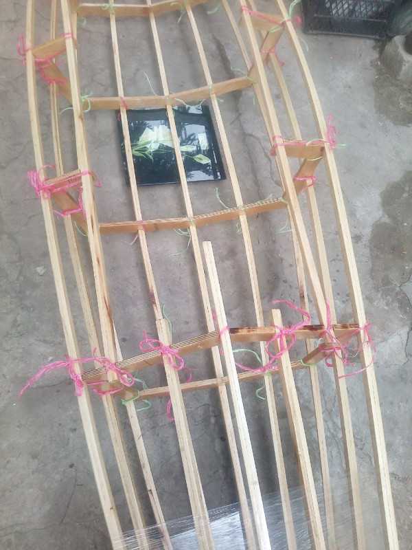

В 10-12 кг думаю из. Деревях никогда не уложиться. Из алюминиевых трубок и шпангоутов -еще можно в килограмм 15 уложиться . Но 10 кг вся конструкция чтоб весила это врятли.

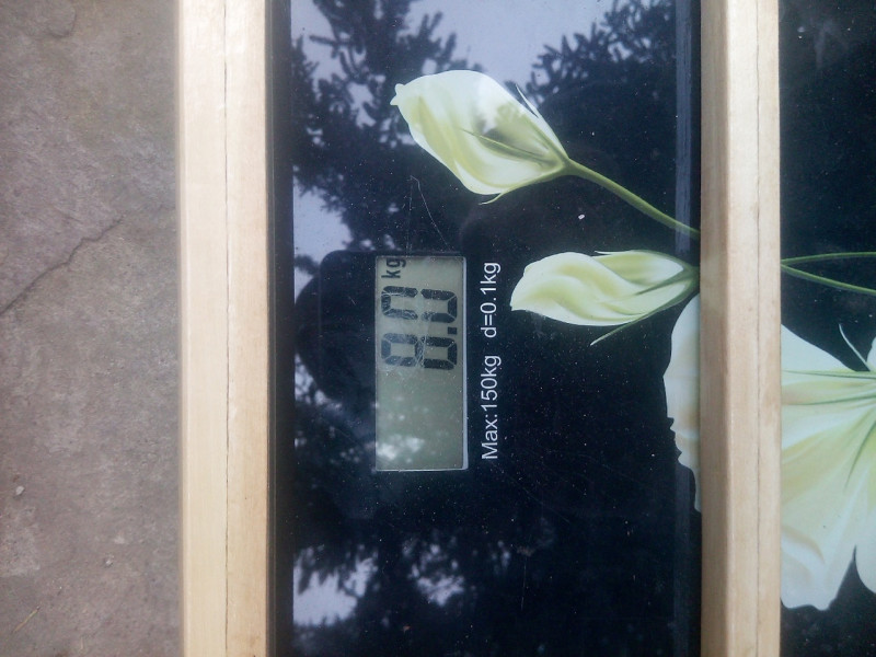

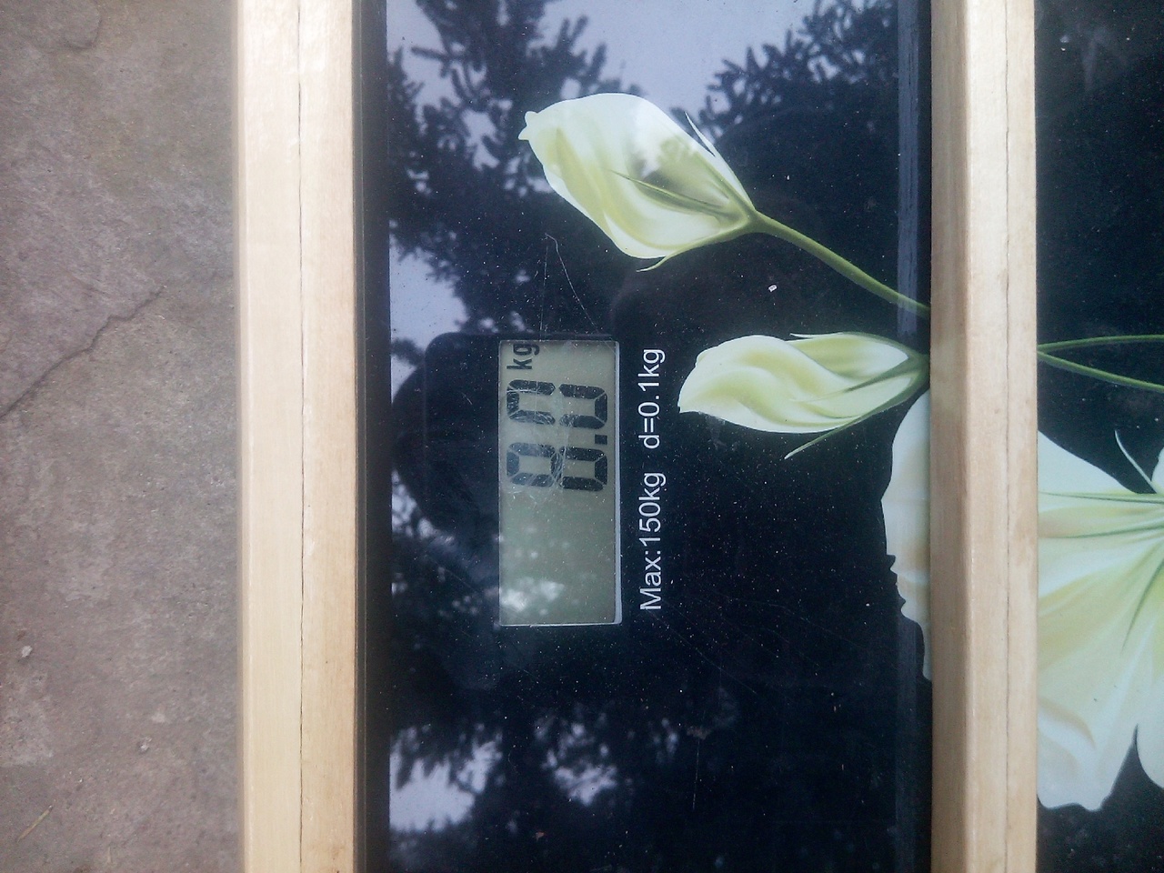

у меня каркас из липы и фанеры 4 метра 8 кг. каждая рейка склеена из 2 реек на пва д3 столяр для прочности. и сразу по месту сушилась )

Сообщение yomo » 22 фев 2024, 04:49
вес каркаса

Сообщение Евген86 » 22 фев 2024, 05:06
Чем тоньше рейки тем меньше вес. Но чем тоньше рейка тем легче ее сломать. Вообщем мне лучше в весе уступить чем при транспортировке какая нибудь рейка под натянутой несъёмной шкурой треснула бы. Один раз сделал крепко и катайся на здоровье без происшествий

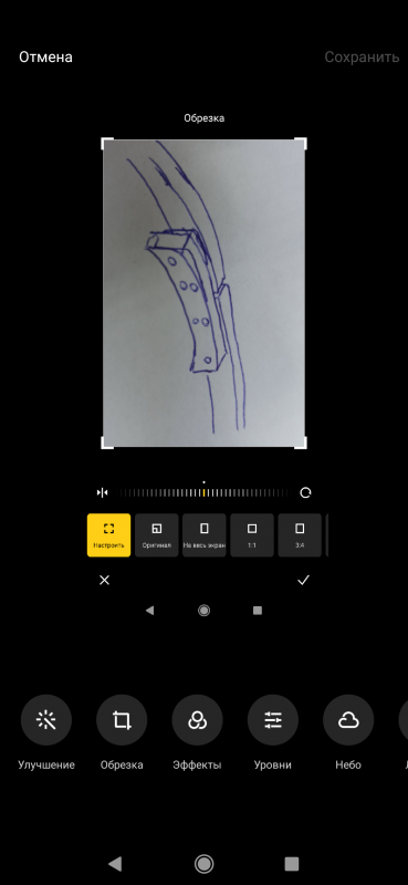

Сообщение Евген86 » 22 фев 2024, 05:16
yomo писал(а): ↑
22 фев 2024, 04:27
сделать соединение другого профиля на клею и обмотать капроном ) будет намертво
Про профиль не понял. Рейки менять на потоньше не буду точно. Клей нах,на изгибе он не силен хоть что тут бы не писали. Один человек выше уже написал ,что соединения на ус на клей это только для склейки в длину рейки киля,которая на ребро стоит и прогиб на ребро идет. У меня рейка прогибается сбоку от уса,вот его и разрывает под напругой,а те рейки что ещё не разорвало ,находясь под напряжением и достаточно небольшого удара при том же переворачивании каяка ,шов разрывает. На ребре в примере киля , согласен что может выдержать ус на клею. Поэтому буду соединять накладкой из фанеры на мебельные болты с круглой шляпкой. Где то видел уже в разборной каркаснике самодельном.
