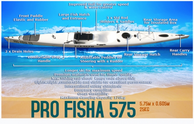

Размеры от 475 до 575.
http://www.stealthpp.co.za/profisha/
ссылка на производителя.

Сообщение Pastor » 26 янв 2015, 18:23
Ну в принципе возможно, это уже что то.

Сообщение mazan » 26 янв 2015, 18:59
Pastor писал(а):рейку могу подгнать для постройки, чтобы не пилял и не пазовал
Что по чем, и где находится территориально?
darthsteel писал(а):заинтересовал меня каяк, который хочет Пастор
это некий Stealth ProFisha 575
Тю , так я за него же и прошу, только я планирую 4.5 - 5 м делать.
Funtik писал(а): 1 Идём к чпушникам которые режут 3D из пенопласта со своей картинкой и хотелками. Они говорят кто сделает(или сами делают) 3D модель .
2.Заказываем мастер-модель(если охота помучиться и потратить деньги) или сразу матрицы (если нужен результат)
Качественно сделанных матриц Вам на 3-5 каячков хватит
Блин это ж де взять ЧПУ который 5 метровую заготовку сможет обработать :(
Мастер модель из пенопласта имхо не прокатит, форма темболее. Как по мне , то логичнее вырезать переборки, обклеить их рейкой, обработать до состояния вылизанных яиц у кота и потом снять форму.
Pastor писал(а):Ну в принципе возможно, это уже что то.
можно даже без кокпита... его я буду отдельно "ваять" а потом уже "вживлять" в мастер-модель.

Сообщение darthsteel » 26 янв 2015, 19:04
[quote="mazan"]
я бы тебе предложил склеить мастер модель из пенопластовых реек))) затем все обклеить стекломатом толщиной 5мм. затем пенопласт растворить ацетоном, внутреннюю поверхность отшлифовать , доработать, и ты получишь готовую матрицу
а п осути, если посмотреть на этот каяк он довольно прост, борта почти прямые, дно плоское, я думаю не составит проблем его сделать в кфоунди
