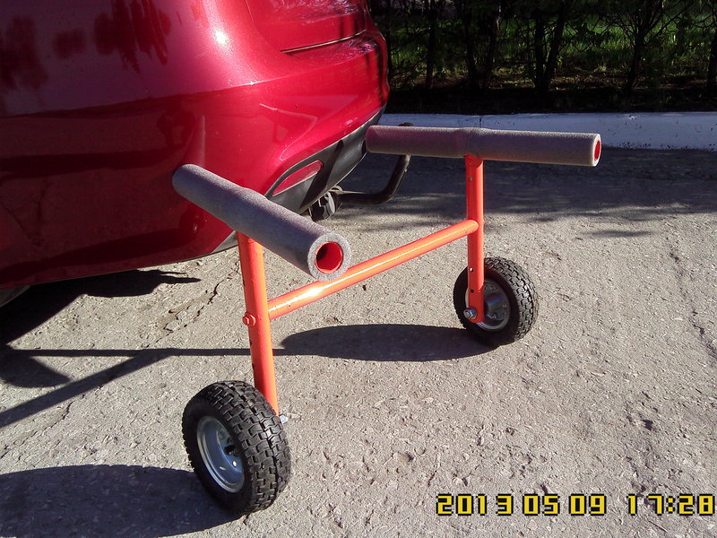

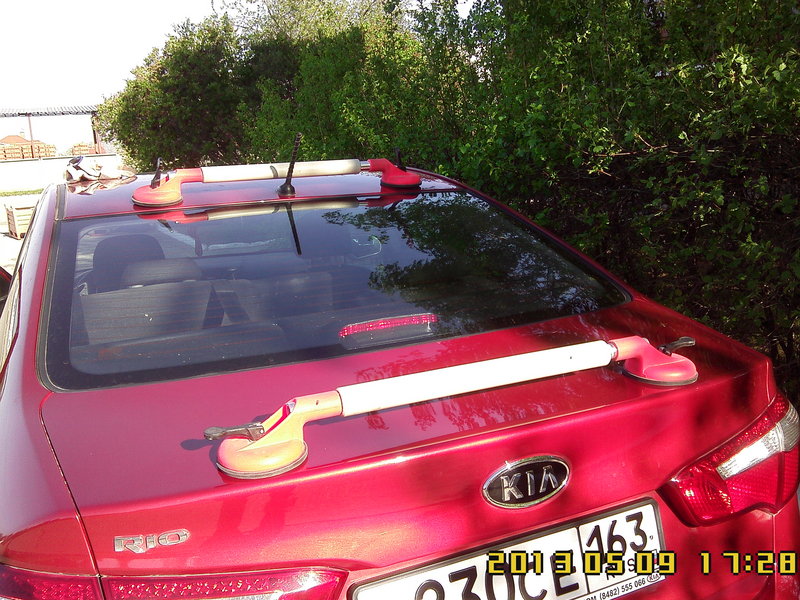

приспособы, которые паровозом пошли к лодке... :D тележку сегодня разрежу по поперечине,соединю трубкой с рядом отверстий для регулировки под разную ширину корпуса. еще не успев обкатать этот каяк, готов сегодня же зачать еще один-пошире и покороче-для легкости. какой вес у этого-взвесить надо. :)
подсмотрено у аборигенов сайта. работает!

[quote="БОРИС", какой вес у этого-взвесить надо. :)[/quote]
Шпангоуты, ты сильно толстые сделал, 5 мм хватило бы по уши
БОРИС
Сообщения: 104
Город: ТОЛЬЯТТИ
Re: Не так страшен черт....
Сообщение БОРИС » 13 май 2013, 23:50
насчет 5-ти мм-сомневаюсь,а вот 8-в самый раз.... я же пару шпангоутов и потолще заложил. однако пластиковые сит-он-топы тоже не слишком легкие-меньше 24 кг нет. в стремлении сделать каяк полегче можно уменьшить кол-во слоев краски,грунта,шпаклевки-я ведь только одной шпакли для улучшения внешнего вида и лучшего скольжения положил 2 кг. ну пусть один кг сошлифовался. но многовато все же,по ощущениям,осталось :D . в 60-е годы для погрузки одному на крышу машины предлагали приспособу-стойка как опора для кормы,а потом относительно нее лодка разворачивается на багажник.думаю использовать опору,закрепленную на фаркопе и ее же как доп. опору при перевозке. в-общем,это меня сейчас несколько напрягает,честно говоря. :(
