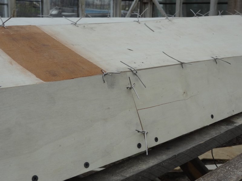

очередной косяк: когда начал гнуть, борта изогнулись не равномерно. как ровнять? пока придумал 2 варианта. 1. сделать струбцину 3 метра длинной.(изогнуть, намочить и оставить на пару дней. но наверно не угадаешь сколько гнуть) 2. сторону где не гнется сделать пропилы. я ее еще со стругал 5мм а на противоположную на шурупы прикрутил усиление (рейка 20мм). не помогло.

sergej150 писал(а):очередной косяк: когда начал гнуть, борта изогнулись не равномерно. как ровнять? пока придумал 2 варианта. 1. сделать струбцину 3 метра длинной.(изогнуть, намочить и оставить на пару дней. но наверно не угадаешь сколько гнуть) 2. сторону где не гнется сделать пропилы. я ее еще со стругал 5мм а на противоположную на шурупы прикрутил усиление (рейка 20мм). не помогло.
что то не понятно, а фото есть?
Первое, что нужно сделать, это снять борта и по новой пришить, начинать надо с носа, я так делая, наверно можно и середины и идти от центра в разные стороны, нельзя сшивать навстречу, возможно это и поможет.
Советы давать не люблю, но я делаю борта из двух деталей в стык и ни каких проблем.

Сообщение sergej150 » 18 май 2013, 03:20
как то так
