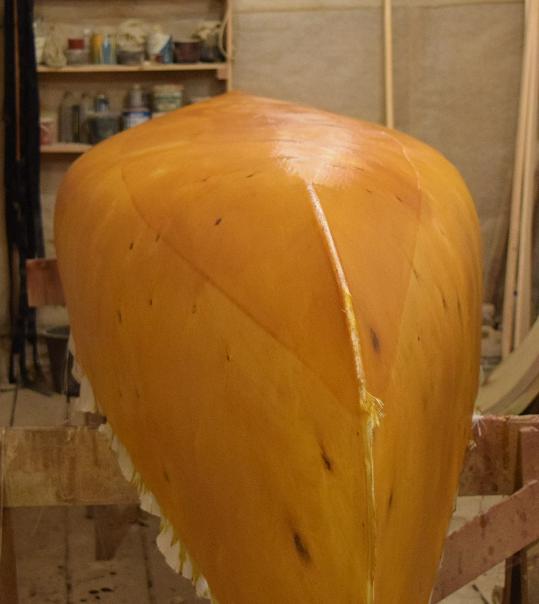

закатал два образца
1. ЭД 20 + ДЭГ-1 + ПЭПА
2.ЭД 20 + ДЭГ-1 + ЭТАЛ-45
который светлый это с ПЭПА , закатались оба образца хорошо , но если добавлять Этал-45 смесь жиже , соответственно работать легче , с ПЭПА тоже хорошо раскаталась на небольшой площади в крайнем случае можно немного подогреть феном и получить прозрачное покрытие

Сообщение vavan181 » 12 ноя 2015, 22:36
попробовал так же на отрыв , с ЭТАЛ-45 приклеилась крепче , потому что состав получился жиже , но и с ПЭПА не сказать что плохо , а если еще подогреть , смесь будет жиже и проникнет глубже в волокна . Теперь можно закатывать лодку

Сообщение vavan181 » 12 ноя 2015, 22:45
вот так получилось , на дне два слоя стеклоткани 120 гр.м2 , пропиталось без проблем без подогрева

Сообщение vavan181 » 12 ноя 2015, 22:47
еще покрыл смолой 1 слой , покрытие тоже прозрачное получается , но цвет на любителя
