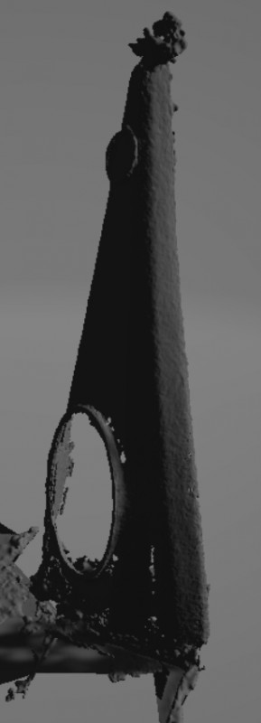

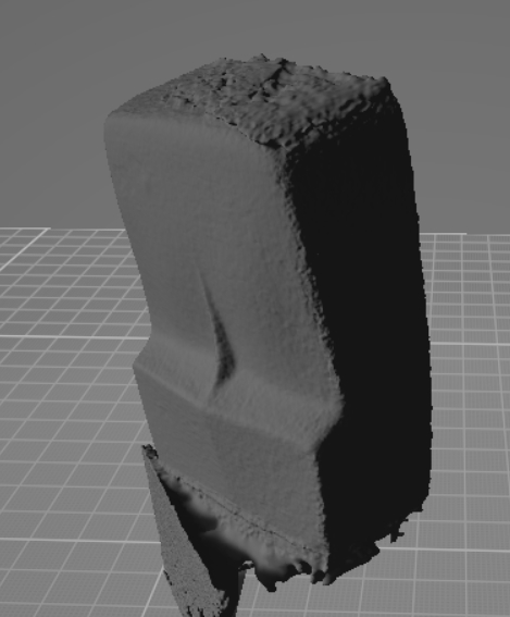

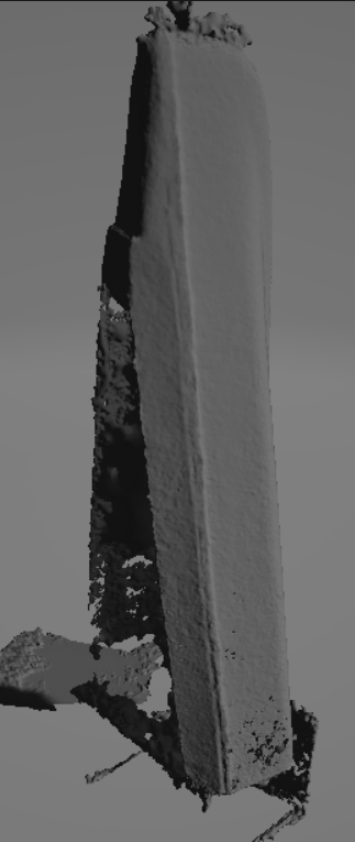

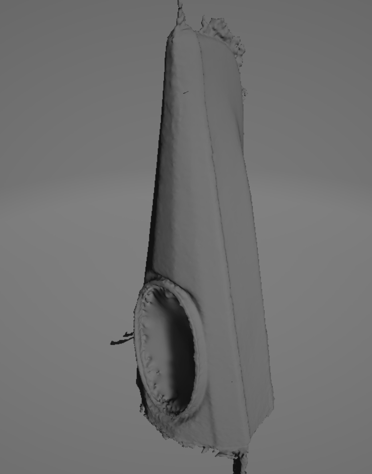

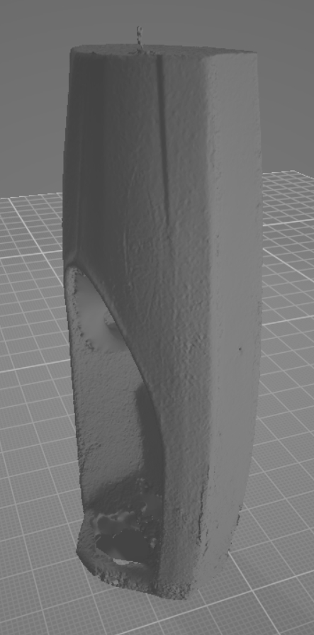

Пришло время заняьтся постройкой формы для второго каяка. Уж больно хочется в двойке попробовать.
Оказывается у нас в Виннице немцы поставили 3-Д студию для снятия моделей с человека.
Как раз каяк посекционно легко проходит.
Вот что получается...
Теперь нужно подчистить модель, разделить на верх и низ.
Попробую совместить с подводной частью от Aleh
И в порезку ЧПУ из МДФ...

А не проще ли просто замоделить, чем чистить то, что на картинке выше? Вы же кажется в SolidWorks работаете? Так хоть гарантия точности и симметрии будет. Из МДФ фрезеровать мастер-модель собрались? Я дешевле $750 фрезеровку не нашёл и то, с разбивкой на шесть частей.
Сообщение asi2007@ukr.net » 22 дек 2020, 18:11
Constantine писал(а): ↑
22 дек 2020, 08:22
К сожалению я в Солиде такие кренделя не сделаю(
Фрезеровать не проблема, у нас этих станков как грязи - цены упали. И да - резать послойно из МДВ потом склеивать в высоту.
Так вот и хочу что бы профессионал подчистил и симметрию в том числе...иначе все самому придется освоить)
