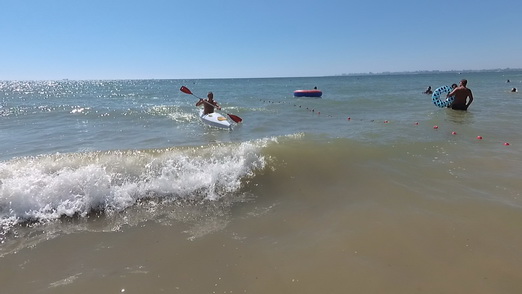

Привет каякерам! В особенности морским)
На подходе к морю_новый размер.jpg (59.2 КБ) 2243 просмотра
Теперь я тоже могу говорить что плавал в море. Опробовал свой N3SK на море, в волну...
Это совсем не то что на спокойной воде!
Даже волна от проходящих катеров не опишет того что происходит в прибое (волна была 50-60см).
В общем я как обычно снарядил как, думаю ну хоть 1-2км вдоль берега я пройду, волна пологая, ничего страшного.
Но вот про прибой я как то не подумал.
Хорошо, что местные ребята, прокатчики САПОв и каяков на пляже поинтересовались, пробовал ли я прежде ввыйти в море?
И так, осторожно намекнули, что вещи неплохо бы выложить на берегу и попробовать налегке...
Долго не спорил, выложил все вещи, надел крышки люков и пропустив набежавшую волну попробовал выплыть...да...а дальше все пошло не так, как я думал :lol:

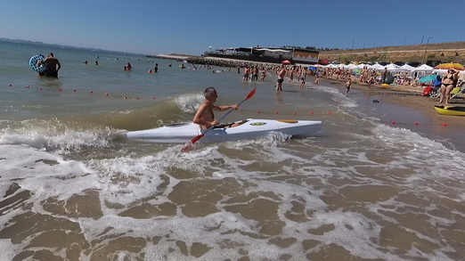

В общем, накрыло меня сразу и перевернуло прямо на берегу. Тканевые крышки сорвало сразу и в каяке набралось воды столько, что я сам не мог его перевернуть, что бы вылить :shock:
Подумал, вот хорошо что ребята предупредили про вещи :)

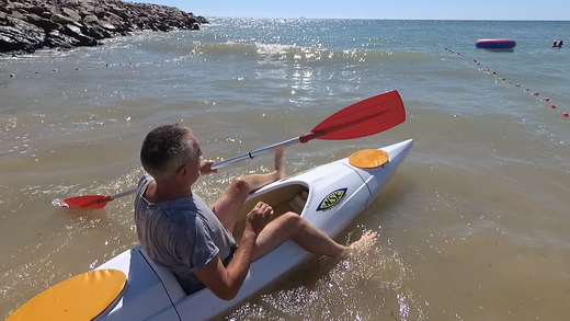

Вторая попытка была подготовлена более тщательно плане момента выхода на волну. Крышки снял нафиг, что бы не потерять, поставил каяк четко перпендикулярно волне и не без посторонней помощи вытолнули меня в море :speed:
Получилось!_новый размер.jpg (54.11 КБ) 2243 просмотра
Получилось - волны_новый размер.jpg (35.06 КБ) 2243 просмотра
Screenshot_01_новый размер.jpg (40.74 КБ) 2243 просмотра
Далее оказалось проще. Волны в море доволно пологие, я без особого труда прошел метров 50 вперед, развернулся и поплыл к берегу. Чувство захватывающее) Это не река, прикольные ощущения. Немного переживал, что зальет водой и придется вплавь добираться до берега, но все обошлось.
Выкатываться на берег вообще одно удовольствие :D получалось даже серфить!
