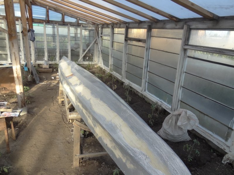

Как в песне поется: "Такого снегопада давно не помнят здешние места", но тем не менее, пару раз за две недели выглянуло солнышко, успел проклеить внутри и прошпаклевать.
Аккуратно раскладываем ткань
и вот результат

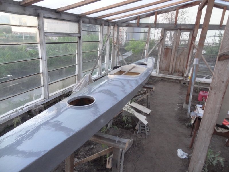

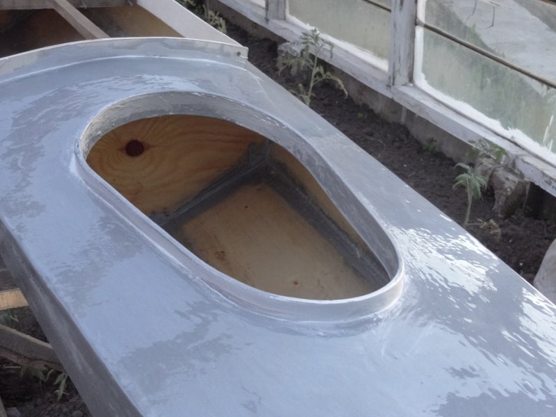

Вот дошло время и до палубы, на первый раз покрыл эпоксидкой
Зачистил края и вставил лючки, немного добавил алюминиевой пудры

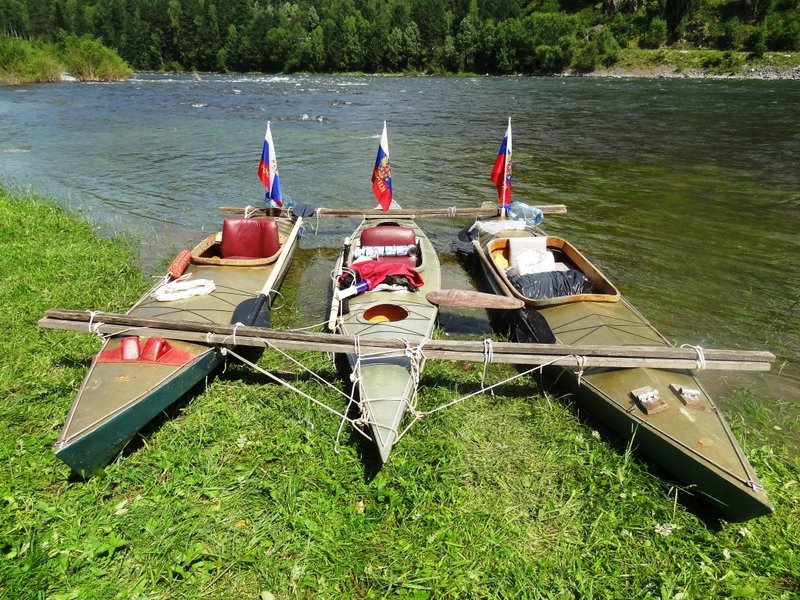

Специально для похода по Бии сделал новую лодку, поустойчивее, все-таки там пороги, и два новых членов экспедиции, которые до этого на каяки не садились, два получасовых учебных заплыва я думая считать не стоит. Делал две недели, после работы, без выходных, то есть в выходные были другие дела. Вот результат
на новом каяке.jpg (85.53 КБ) 5723 просмотра
Бия пройдена. Правда первые три дня шли в сцепке. Подробности об экспедиции, будет в отчете.

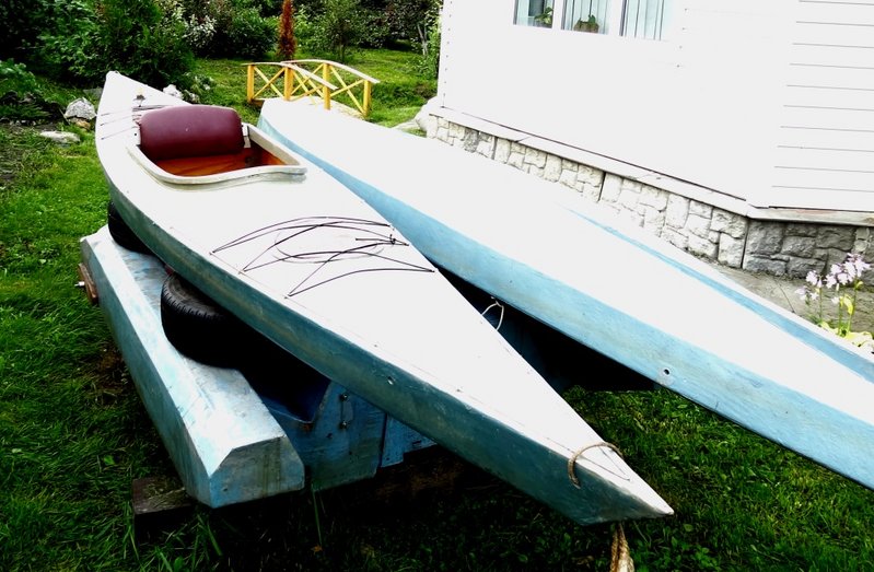

На этот раз отказался от технологии "Сшей и склей", действовал по принципу "Прикрутил, склеил, выкрутил". Если коротенько, распилил тесинину на брусочки по 15 мм, прикрутил к ним борта высота 12,5 мм, посадил всё это на клей ПВА, по месту поставил перегородки, наибольшая ширина получилось 71 см, длина 4,30 м
Затем согнул и прикрутил дно, проклеил, то же самое проделал с палубой
Поставил киль в хвостовой части,
внутри покрыл эпоксидкой на один раз, снаружи оклеил стеклотканью и покрасил на один раз, больше не успевал. Лодка успешно прошла за неделю более 300 км, в том числе и не по очень спокойной воде.
