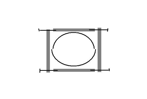

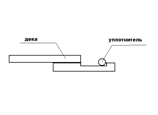

вот по лючкам ничего утешающего сказать не могу , сам пробовал несколько вариантов , ничего не получилось , но так как уже сезон приклеил рейки , я выборку делал вручную резцами , как будет по герметичности покажут испытания , сделал вот так , но уплотнитель буду приклеивать рсле покраски , и еще обвязку нужно , но на шурупы прикручивать че то не хочется . пока подожду может мысль какая придет в голову
