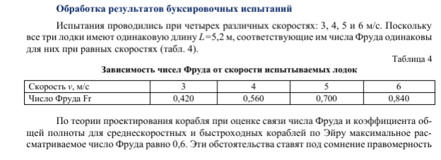

В спринте выдают около 7 м/с (после разгона). Какая разница, кто как гребёт из числа присутствующих здесь, если мы говорим о потенциале корпуса ? Однорукие гребцы старше 80 лет вообще хреново гребут. Но причём здесь это ?

По теории Фруда "скорость, соответствующая движению катера на одной волне (FrL = 0.4), является, по сути дела, верхней границей водоизмещающего режима. При дальнейшем увеличении скорости катер начинает карабкаться на свою же носовую волну." А с вельботной кормой по этой теории нужно завязать уже при числе Фруда 0,3. И даже если вместо 0,9 - 0,95, как было сказвно в статье.ю спортивная байдарка добирается до преддверия 9 - ти или до 9 - ти с лёгким гаком, то что ? Это хоть как - то опровнргает точку зрения о ПОЛНОЙ НЕПРИМЕНИМОСТИ теории Фруда к экстремально удлинённым корпусам ? И разве не об этом в первую очередь шла речь ?
