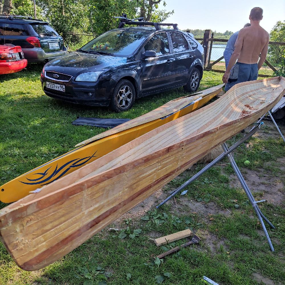

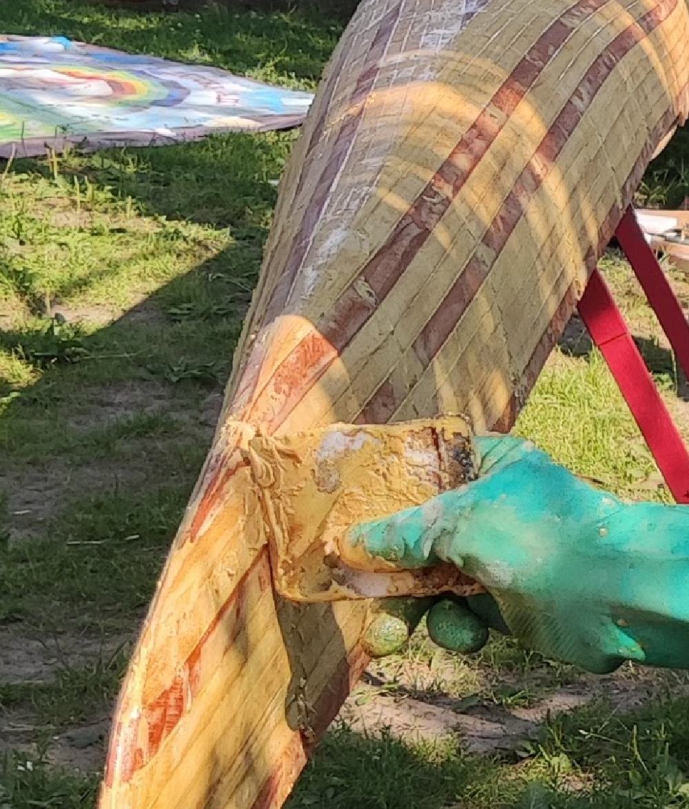

Хотелось бы узнать насколько дольше. На фото третий день строительства- собраны верх и низ и прошпаклеваны снаружи.
Лишний вес шпаклёвки- грамм 300 минус вес клея .
Прочности хватает- рейку рассматриваю как внутренний слой сэндвич-конструкции его вес получился 7.2кг
