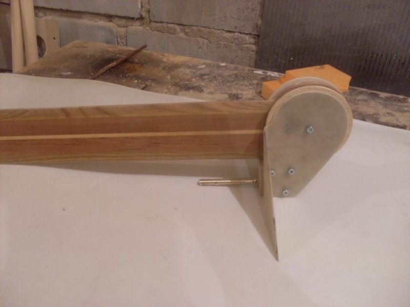

и все таки интересует что лучше руль или скег в такой сутуации

ИМХО Скегом не подрулишь, и если сравнивать скег ближе к середине и руль на корме - у руля момент относительно оси вращения будет больше.

я тоже склоняюсь к рулю , но опять надо что то с педалями мудрить , а скег он же вообще то для поддержания курса . то есть им же не подрулить . Начну на днях руль делать , а пока и так можно кататься , как все готово будет , можно на тюнинг загонять , готовое установить недолго

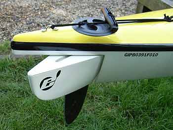

vavan181 писал(а):я тоже склоняюсь к рулю , но опять надо что то с педалями мудрить , а скег он же вообще то для поддержания курса . то есть им же не подрулить . Начну на днях руль делать , а пока и так можно кататься , как все готово будет , можно на тюнинг загонять , готовое установить недолго
у Бьёрна Томаса на сайте есть схема совмещённого скега и руля, с наскока найти не удалось он его использует на sea racer ,как домой приеду картинку найду отправлю

система конечно интересная , но в исполнении достаточно сложная , вот еще интересная система , но я пока решил остановиться на классике

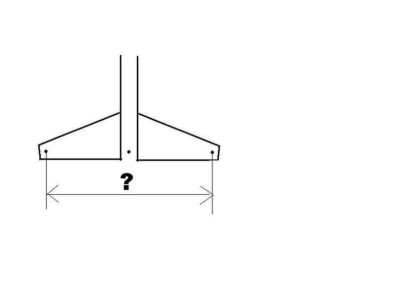

руль скидал , теперь надо размер между креплениями тросов .

Сообщение Ankou » 19 июл 2015, 03:13
А в рабочем положении его что-нибудь удерживать будет?
Егоррр
Сообщения: 135
Reputation: 20
Город: Тиват
Re: Каяк из сосновой рейки 5.26 м х 0.56 м
Сообщение Егоррр » 19 июл 2015, 03:14
Ход педали замерять надо, и какой угол поворота руля хочется получить. Исходя из этого замерять, точка на каком расстоянии от оси поворота, проходит требуемое расстояние, при полном ходе педали.
