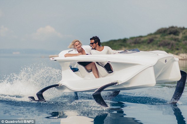

Сообщение vavan181 » 01 июн 2015, 06:13
тогда получается типа такой

Сообщение vavan181 » 01 июн 2015, 06:15
все это замечательно , но для крыльев надо глубину для старта

Сообщение Taaroa » 01 июн 2015, 13:06
Да глубины там не так и много надо. Чуть выше колена.
Но гидрокрыло это конечно совсем другая история, хотя интересно было бы 5ти сильную лодку посмотреть, вдруг случиться чудо и она будет гонять как с приличным двигателем. :)
Так то можно попробовать спереди конструкцию как у тебя на картинке, по сути тот же гидроптер, а стабилизатор как на гидроптере закрепить где ни будь прям перед винтом.

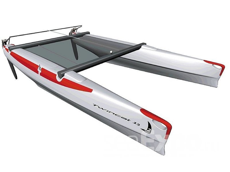

Сообщение vavan181 » 02 июн 2015, 01:15
и все таки за базу надо наверно брать парусный катамаран , так называемые пляжные катамараны . наподобии такого ,но этот конечно коротковат всего 3.75 м наверно под одного человека
vavan181
Сообщения: 746
Reputation: 11
Город: алапаевск
Re: Легкий , универсальный , разборный катамаран - обсуждени
Сообщение vavan181 » 02 июн 2015, 01:19
надо побольше тех.информации про эти катамараны чтоб иметь представление о размере поплавков . вес , размер паруса , длинна мачты короче все , и может кто то ходил на подобном катамаране под мотором
