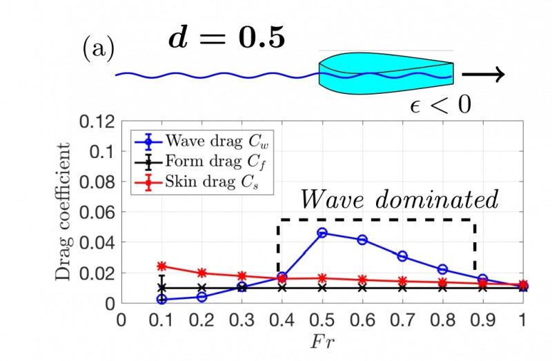

а как же все корабельные L\B в районе 10 для скоростных судов ? там каждый процент номинирован в огромных бабках
было бы выгодно - делали бы длиннее
фруд это безразмерный коэффициент, в носу один, в середине другой, в корме третий ...
