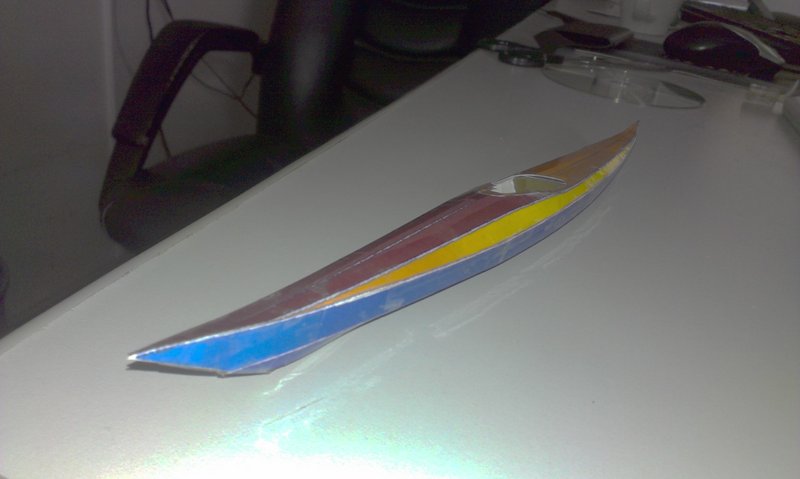

Сообщение darthsteel » 20 июн 2013, 13:54
stuj писал(а):нормальный каяк, только почему то, :( развертки кривые какие то получились
Вот я распечатывал и клеил

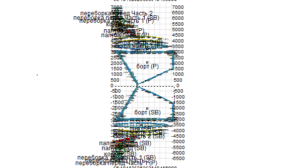

в проге фришип 3.41 нажимаю кнопку разверки поверхности корпуса и вижу
класс!

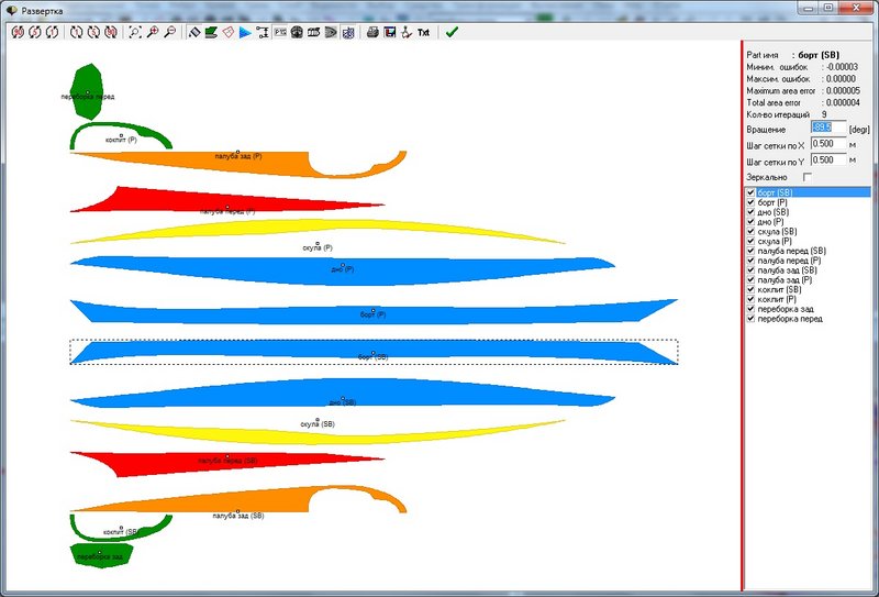

Сообщение darthsteel » 20 июн 2013, 14:06
stuj писал(а):в проге фришип 3.41 нажимаю кнопку разверки поверхности корпуса и вижу
я конечно не знаю почему у вас так, скачайте повторно. я вот сейчас скачал с сайта и открыл

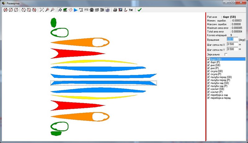

Сообщение darthsteel » 20 июн 2013, 14:09
то что у вас на развертках, такое обычно бывает если сделать в меню трансформация -> зеркальное отражени, а потом открывать развертку
если вы так делаете, то так можно делать только со слоями палубы и кокпита, остальное в зеркальном отображении не нуждается

Сообщение stuj » 20 июн 2013, 14:16
darthsteel писал(а):то что у вас на развертках, такое обычно бывает если сделать в меню трансформация -> зеркальное отражени, а потом открывать развертку
Спасибо получилось :)
