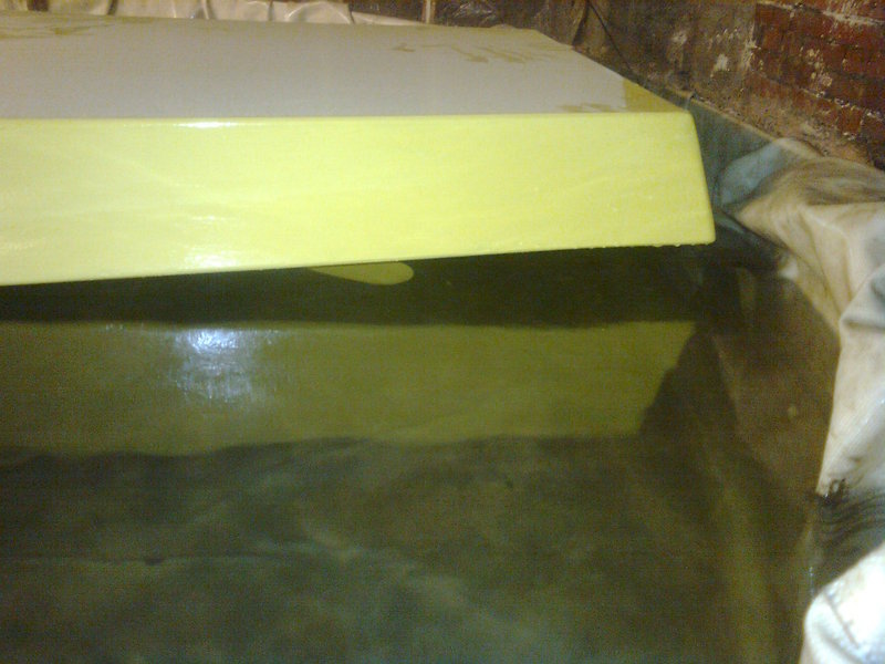

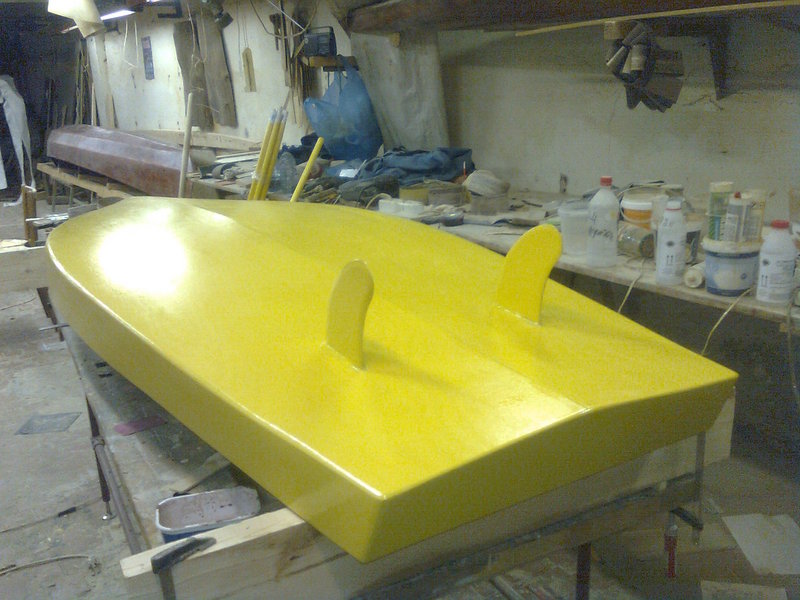

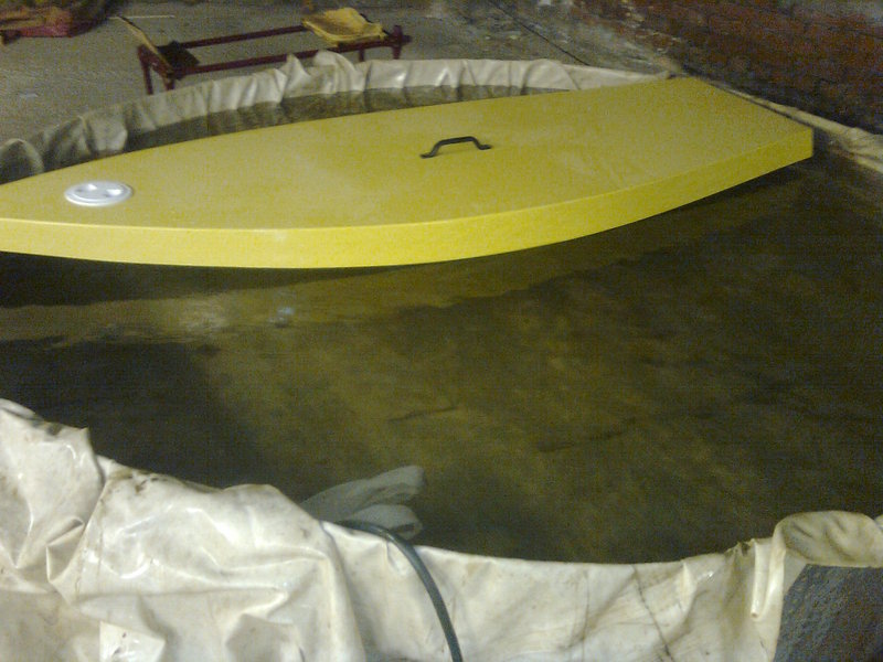

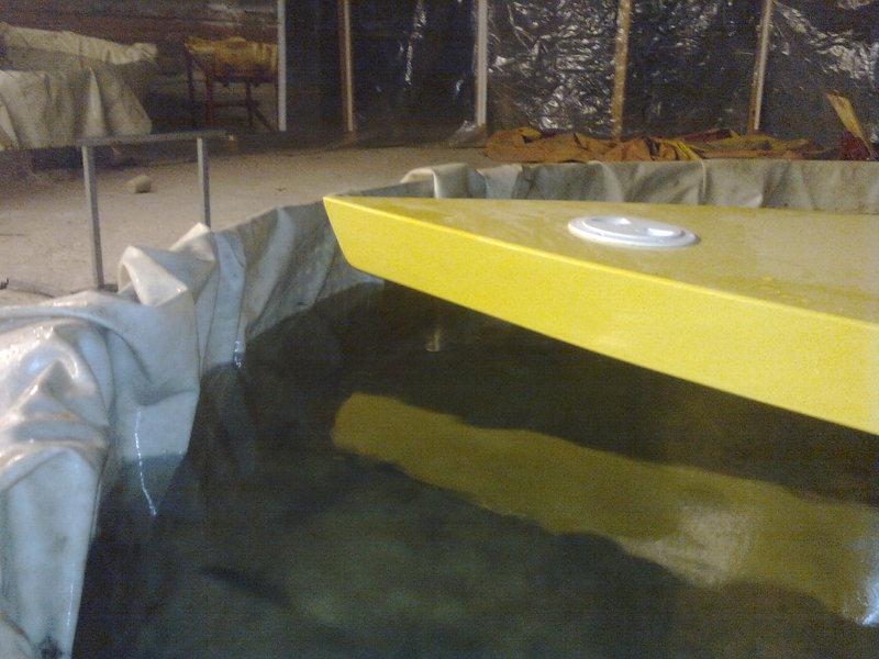

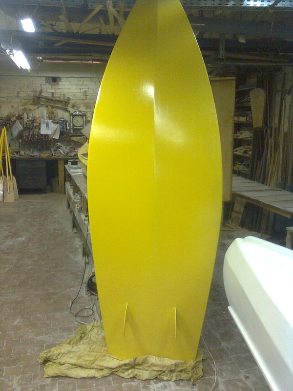

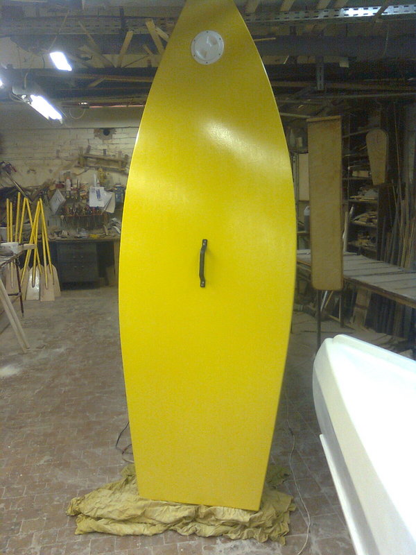

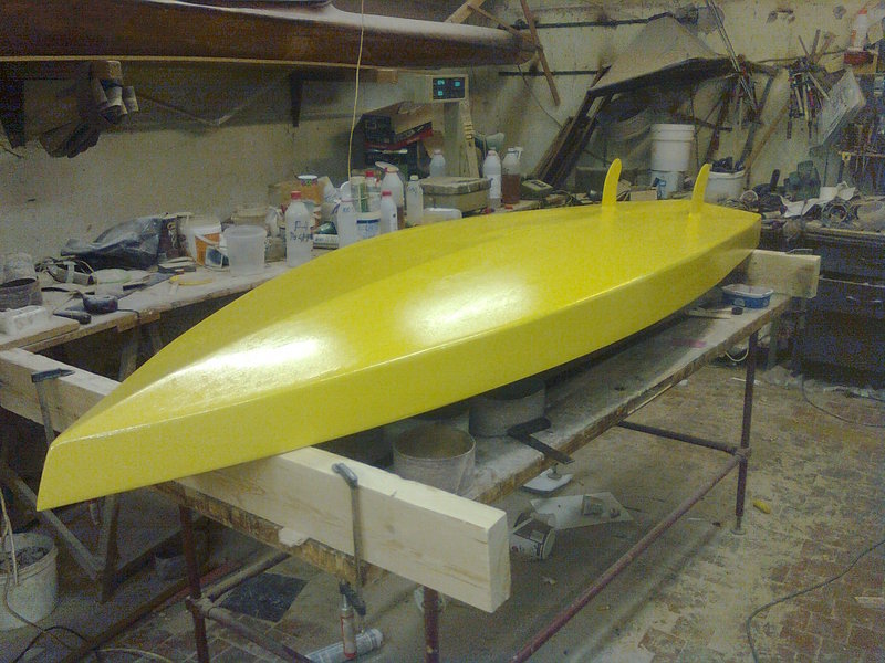

Представилась возможность построить СУП чик 2.4х0.8х0.13
Прототип Кахоло ,проект ФШ, фанера ФСФ, эпоксидная краска
Вес изделия 15 кг
Простенько и быстро

Сообщение vavan181 » 23 апр 2015, 06:49
где люк такой брал . как он по герметичности

Сообщение Taaroa » 23 апр 2015, 14:06
Люки на ибее видел.
На воду уже спускалась посудина? Как ощущения, насколько сложно не сложно стоять?

Сообщение Liniviy » 23 апр 2015, 15:10
vavan181 писал(а):где люк такой брал . как он по герметичности
СПБ. Софийская 14,замечательно

Сообщение Liniviy » 23 апр 2015, 15:16
Taaroa писал(а):Люки на ибее видел.
Спускалась пока в бассейне ,стоять не сложно ,но на привыкание нужно некоторое время,главное в самом начале быть полностью расслабленным
