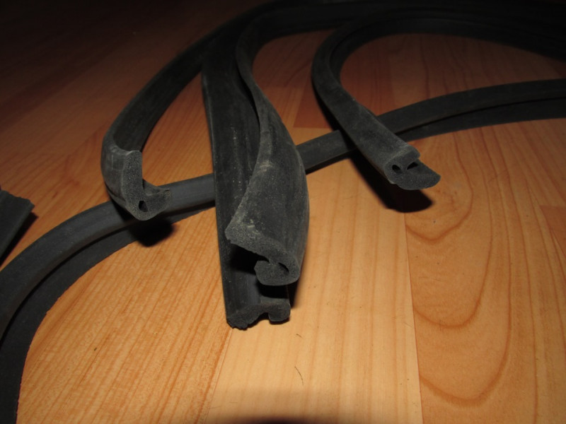

Можно попробовать взять дверной уплотнитель. Как вариант на дверях УАЗ 3151 он сделан из мягкой пористой резины и сечение в форме галочки. Приклеить на нижнюю часть, верхняя его будет прижимать по большой площади. Воду в себя он особо не тянет. Бывает продают метражом, цена копейки
Сообщение asi2007@ukr.net » 18 апр 2019, 15:51
Не, вижу по фото что профиль слишком толстый, не войдет.
