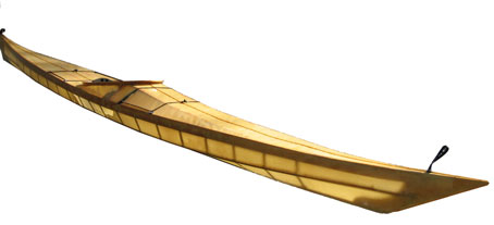

Сообщение klimm » 24 май 2015, 16:14
Думаю вариант Ярра более подходящий.
Что скажете?

Сообщение Ankou » 24 май 2015, 16:29
За yarra ничего не могу сказать) Да и вообще только на seabee и катался. И я делал её круглоскулой. Ширина 640 мм. Остойчивости достаточно. Вчера провел нормальные испытания - в восторге. Прошел по шлюзовому каналу около 4-х км. Об остойчивости через 20 минут уже и не думал. А за остроскулую - не пробовал не скажу. Должна подругому немного себя вести. Но на малых углах крена (до выхода скулы из воды) должно быть всё нормально.
А за Shearwater я имел ввиду сделать такой же, но разборный. Раз он полностью удовлетворяет зачем заморачиваться? Если конечно не хочется чего то нового)

Re: Каркасно-разборным каякам ДА!
Сообщение klimm » 24 май 2015, 17:00
Хочется мобильности! Хочется отвязаться от дорогого транспорта. Про Шерватер в шкуре думал, но боюсь нарватся на конструктивно сложный элемент, а время поджимает, сплавной сезон уже начался, и замарачиваться совсем не хочется.
Сообщение Ankou » 24 май 2015, 17:55
Ну не знаю. Не приходит ничего в голову эдакого, что могло бы вылезти. Всё равно все узлы соединений обдумывать. Хоть на одном хоть на другом.
Посмотрите ещё seatour 15. То же интересный проект.
И на мой взгляд очко лучше делать неразрезное. В таком случае оно повыше от воды стоит. Но эт опять же на вкус и цвет.
Сообщение klimm » 25 май 2015, 17:17
Пожалуй буду строить Shearwater в шкуре, посмотрим что получится.
