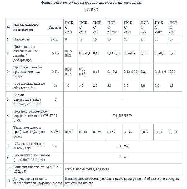

вот характеристики пенопластов

планирую псб35 ( плотность 20 кг) 120 мм плюс сверху псб50 ( плотность 35 кг ) 20 мм , но надо посмотреть . пощупать сначала
