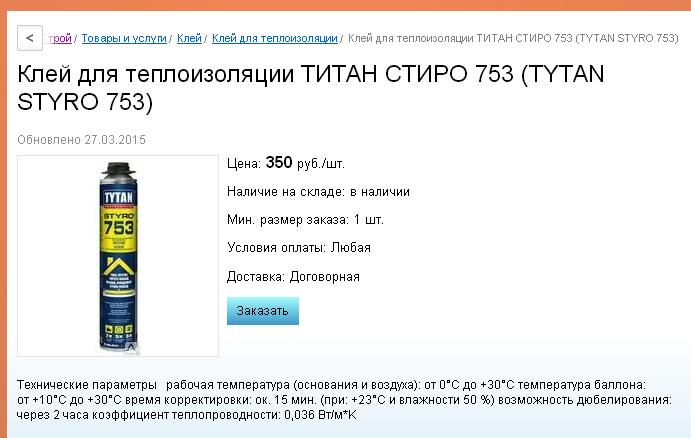

нашел вот такой клей для ЭППС , может кто пользовался и скажет как он себя ведет

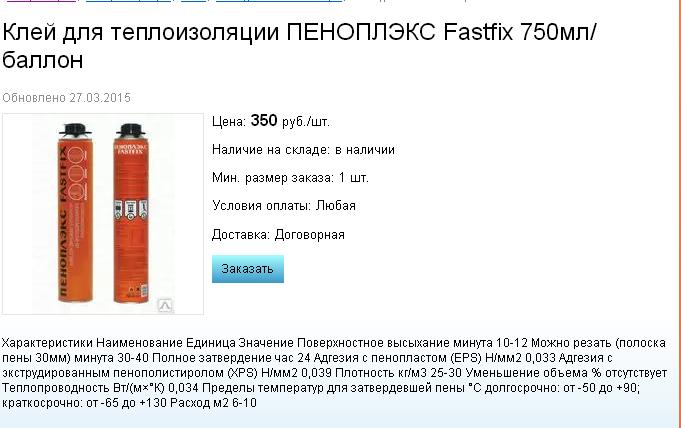

и еще вот такой , какой лучше

http://www.kakprosto.ru/otzyvy/reviews- ... stoychivyy
ипытание этого клея с стеклотканью на пенопласте прошло успешно..одно но- при толстом слое долго стынет и большая усадка..адгезия очень даже..после затвердевания по прочности не уступает эпоксидке...резать ленты и сравнивать что прочнее пока влом..
а..и стоит гдето долар..800 грам

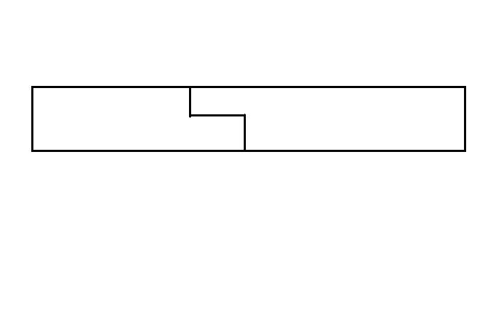

тем клеем как я понимаю хорошо слои склеивать , дешево и сердито , а если нужен стык что бы был примерно одной плотности с основным материалом , для обработки что бы шишек не было например для такого стыка

Сообщение qazqas » 29 мар 2015, 02:49
у монтажной пены гидрофильный состав, да и к тому же образованая пена имеет открытую пористость....как бы тут не также..

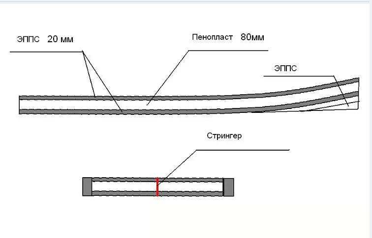

я вот так клеить буду только без стрингера вообще , ЭППС нужно как можно меньше , ну и миниум обработки получается

Сообщение vavan181 » 29 мар 2015, 15:26
а клей этот в баллонах нужен что бы боковые панели приклеить , чтоб когда радиусы будешь выводить не было твердых включений , ну и ЭППС склеить по длине , а слои можно хоть чем клеить
