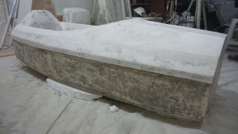

Сообщение asi2007@ukr.net » 15 янв 2019, 01:04

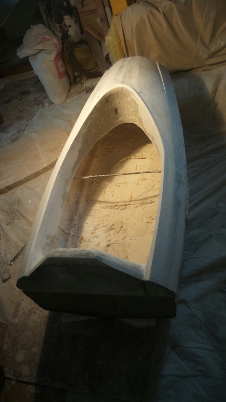

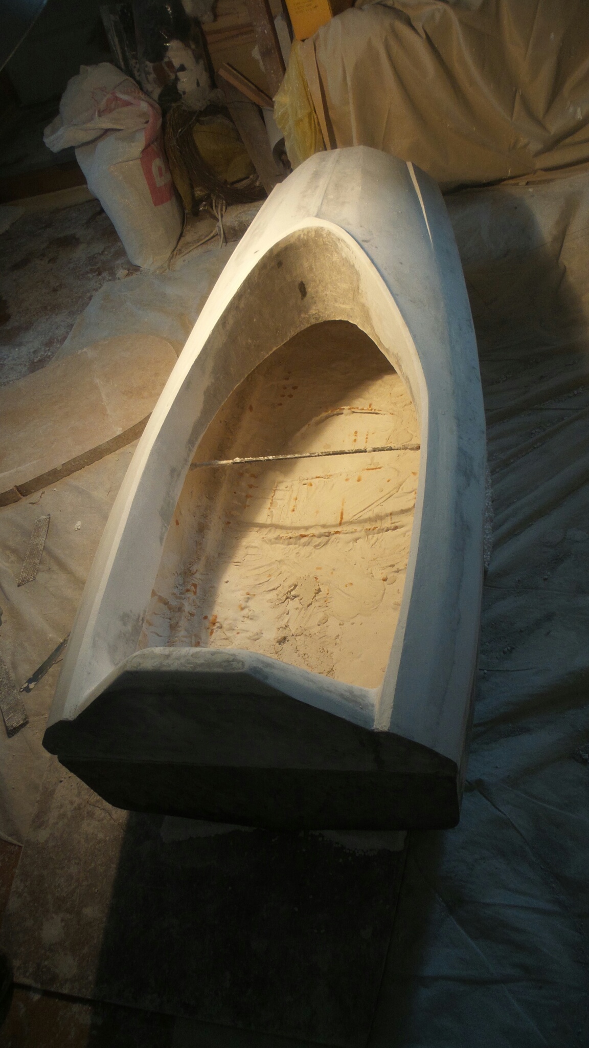

Отлили нижнюю среднюю часть.
Массивная 49кг пока мокрая.

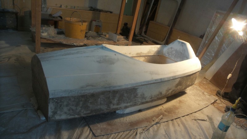

Совместили верх кокпита и низ, подогнали части.
Осталось прибраться и выставить всю нижнюю часть лодки и проверить сопряжения.

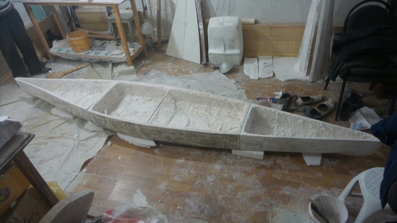

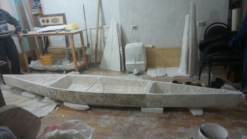

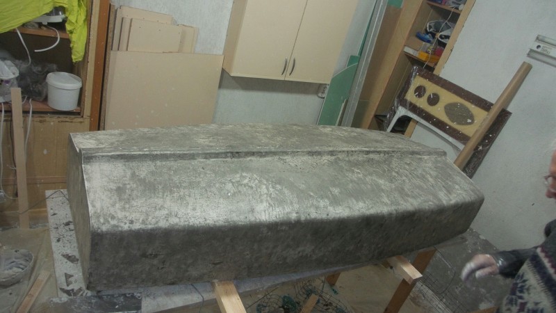

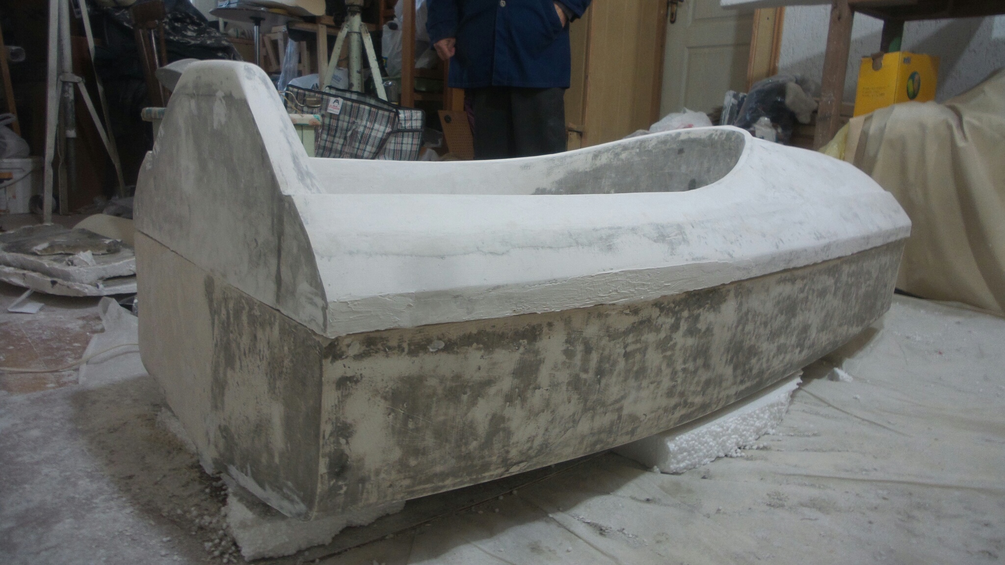

Сообщение asi2007@ukr.net » 16 янв 2019, 03:21
Стыкуем секции, правим края...

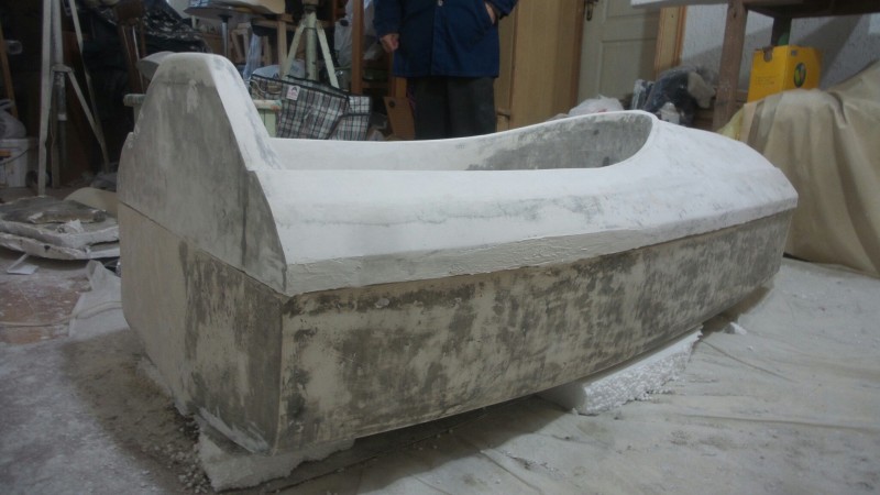

Toman
Сообщения: 448
Reputation: 17
Сообщение Toman » 16 янв 2019, 06:07
Всё ж таки удивляет такой ломовой киль. Зачем он? И, как удивляла с самого начала, так и продолжает удивлять высокая спинка, жёстко встроенная в деку.
