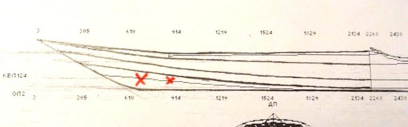

Тарас, если есть желание строить - СТРОЙ!!!
Это наверно уже не желание, это уже наверно вирус подхватили. Вирус судостроителя, а это неизлечимо, можно облегчить только строительством новой лодки. А вот ощущение легкого скольжения получить на лодке с такими обводами скорее всего не получится, бросать её будет из стороны в сторону. Выход простой, сделать агрессивный киль в хвостовой части лодки, увеличить ширину, хотя бы сантиметров на десять, посмотреть на корму, зачем такой угол, чуть-чуть понять борта у кокпита, тем самым вы упростите палубу, удачи.

_сергей_ писал(а): Выход простой, сделать агрессивный киль в хвостовой части лодки
Это не наш метод :) А как управлять этим без руля? :)
А весла для чего?
Мне до большой воды от 15 до25 километров, смотря какой протокой идти, бывает на пузе ползешь, оставляя колею в иле, водоросли и сети, буераки, как этот http://www.youtube.com/watch?v=YYxXlLleSJ8,
а то хлеше, иногда вообще тащишь волком, преодолевая очередной завал, оторвешь где-нибудь руль и что тогда.

Сообщение Legalizer » 12 фев 2013, 22:31
Видно, у нас немного разное понимание того, что такое "агрессивный киль" :)

Legalizer писал(а):Видно, у нас немного разное понимание того, что такое "агрессивный киль" :)
Для меня это так, не более
как правильно назвать поправть

Агрессивный киль - это вот такой. Держит курс при любом ветре.

дядя Вова писал(а):Агрессивный киль - это вот такой. Держит курс при любом ветре.
Первый раз слышу такой термин для обычного руля.Само перо может быть конечно любого размера и формы.Киль это что то неподвижное и для остоичивости.
Точно. И такую лодку за 4-5 гребков _на месте_ не развернешь. Про это и скрип. Выраженный киль - существенный минус к управляемости лодки. Мне такие не нравятся некоторое время уже, и начинающим _обучение_ я б не рекомендовал килеватую лодку, поскольку она ограничивает в известных пределах возможность пользоваться управляющими гребками.
Килеватая лодка нужна: для скорости и гонок; для перемещения в хорошую погоду из пункта А в пункт Б. Для совершенствования техники стоит посидеть в чем-то другом.
это заблуждение. любой стационарный "киль" ака скег создает весьма определенный баланс конкретной лодки (на который впрочем также влияют масса гребца, техника гребца, загрузка и скорость лодки) на ветру определенной силы. возможны условия, когда "большой и агрессивный киль" сзади будет только мешать и лодка будет очень сильно приводиться под ветер. это не универсальное решение, в отличие от руля.
