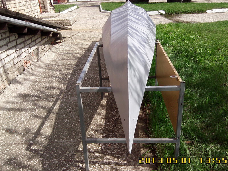

каяк,собранный из фанеры, шлифуется по углам ленточной шлифмашинкой, и радиусы обводов получаются весьма сносные.

БОРИС писал(а):каяк,собранный из фанеры, шлифуется по углам ленточной шлифмашинкой, и радиусы обводов получаются весьма сносные.
Ну давайте не будем выдавать желаемое за действительное. На вашем фото каяк построенный по технологии сшей и склей по нему вопросов нет. Здесь же спрашивали что если делать каяк из реек напиленных из фанеры' а это совсем другие обводы. Реечные каяки округлые без резких углов чего добиваются узкой рейкой с последющей шлифовкой' Ну и как будет выглядеть 3х мм фанера после того как ее шлифанут. Если только загрунтовать наглухо и покрасить. Да и вопрос что останется от толщины 3х слойной фанеры после скругления всех обводов не последний рейка всеж потолще изначално
