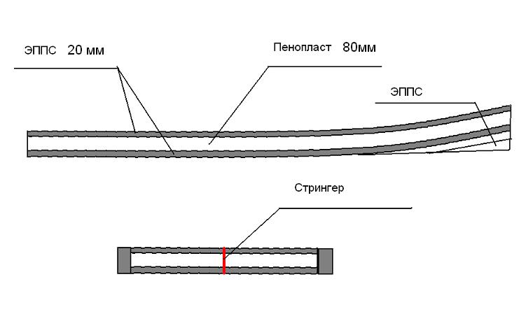

Сообщение Taaroa » 24 мар 2015, 14:02
вот так
Шлифовка такого блока может оказаться той еще задачей. Снять равномерно поверхность с разной твердостью участков наждачкой может оказаться сложновато.

Сообщение vavan181 » 24 мар 2015, 14:51
а может вообще сильно не замарачиваться , чем проще тем лучше и склеить так

Сообщение Taaroa » 24 мар 2015, 14:55
Если сильно не замоачиваться то примерно по такой схеме как у тебя можно.
Взять палубу и днище из фанеры а торцы из пенопласта и обклеить на 1 слой стеклом.
Счас нацарапаю рисунок. Выложу.
