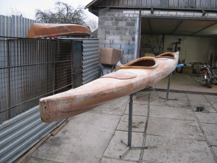

Сообщение Иванов Андрей » 21 апр 2012, 04:42
вид с чердака

Сообщение Legalizer » 23 апр 2012, 18:00
Ай, хороша :)
P.S. Андрей, все забываю спросить, с упорами-то все нормально получилось?

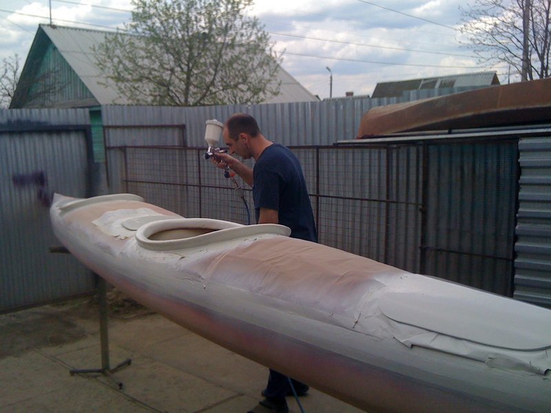

Сообщение Иванов Андрей » 26 апр 2012, 00:14
Процесс пошел...

Сообщение stuj » 26 апр 2012, 01:26
нарядная получается
Re: Каяк-двойка
Сообщение Иванов Андрей » 26 апр 2012, 02:12
stuj писал(а):нарядная получается
немного терпения, это подмалевок....

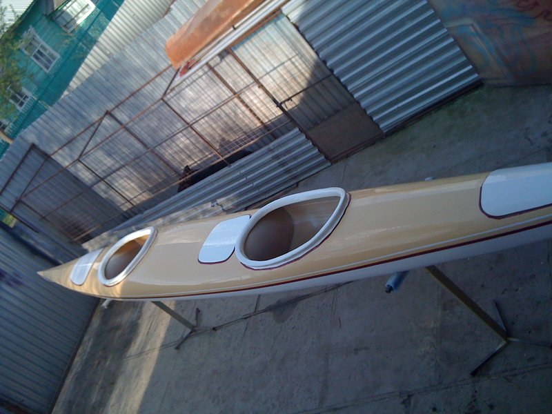

Сообщение Иванов Андрей » 26 апр 2012, 04:01
Продолжение процесса

Сообщение Alx » 26 апр 2012, 13:07
Андрей Вам надо уже на промышленные рельсы все ставить. Технологию уже освоили. Получаются прекрасные каяки! Любо дорого посмотреть и сплавать.

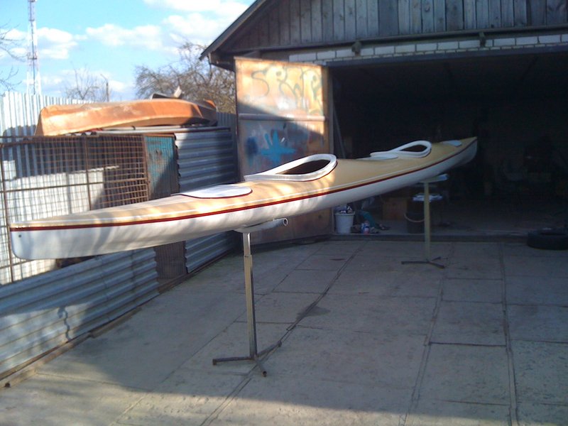

Сообщение Гамиль Зирак » 26 апр 2012, 16:19
Красив, чертяга :) Единственное не пойму, зачем красить деревянный каяк...
