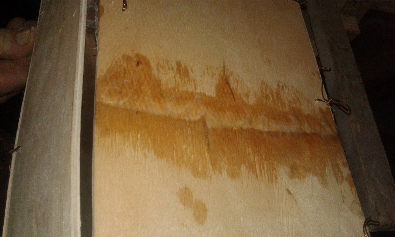

Да, склеил. Почему? - исправить: либо: заново вырезать эти детали (не с чего, доклеивать - муторно), либо с этого места и до кормы - убрать часть детали дабы сделать плавный сход (тянет за собой изменение всех деталей соприкасающихся). В итоге решил, что дно людям не видно, рыбам - все равно. Был еще вариант расшить и вставить в это место кусок фанеры подогнанный под нужный размер... не стал заморачиваться.2см -- это очень много! Склеил уже?

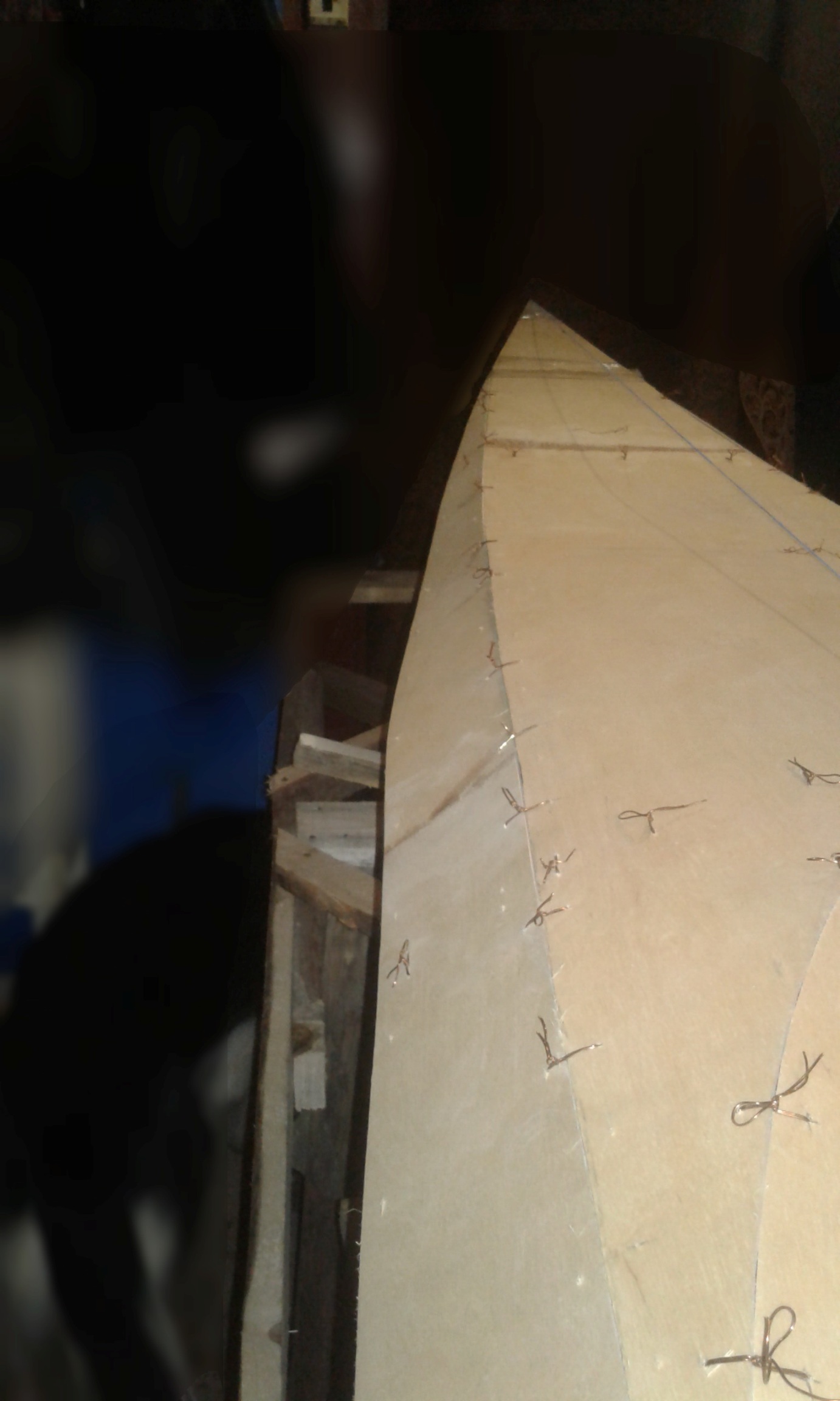

Не держит форму. Из за сложной конфигурации на что положу ту форму и принимает (образно в приближении) Сейчас висит на подвесе - ровно, положу на "козла" скрутится. Я понимаю о ее влиянии на корпус, дабы не ловить блох под одеялом решил сначала выклеить корпус (скрепить) (затем закрепить) затем подогнать верхнюю палубу и скрепить ее.Она не держит форму или держит неправильную форму?
Да скорее всего - не верно перенес чертеж. Нужно ли было исправлять? было бы не плохо, но я уже описал все свои предположения. Было бы это место носа или кормы, или борт кривой - однозначно, а так... будет уже так.

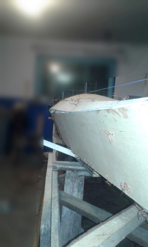

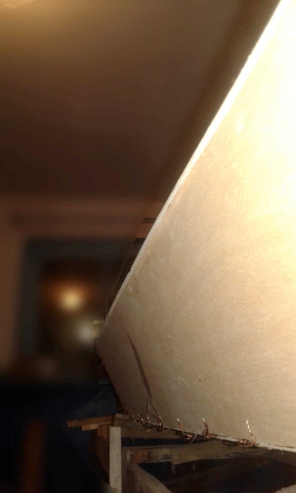

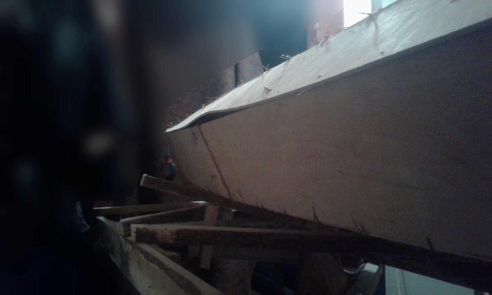

Доброго времени суток. После склейки нижней части корпуса столкнулся с рядом новых задач и вопросов. Примерив палубу обнаружил (собственно она видна была и рание) вот такую проблемму: В районе носового шпангоута кокпита боковые элементы палубы (сабли) имеют вот такие "уши". Оговорюсь сразу, что они симметричны
и при ужатии "исчезают", то есть если все стянуть друг к другу, то корпус - "ляля". Остальная часть палубы ложится плотно, ровно, с равномерным нахлестом на борта.

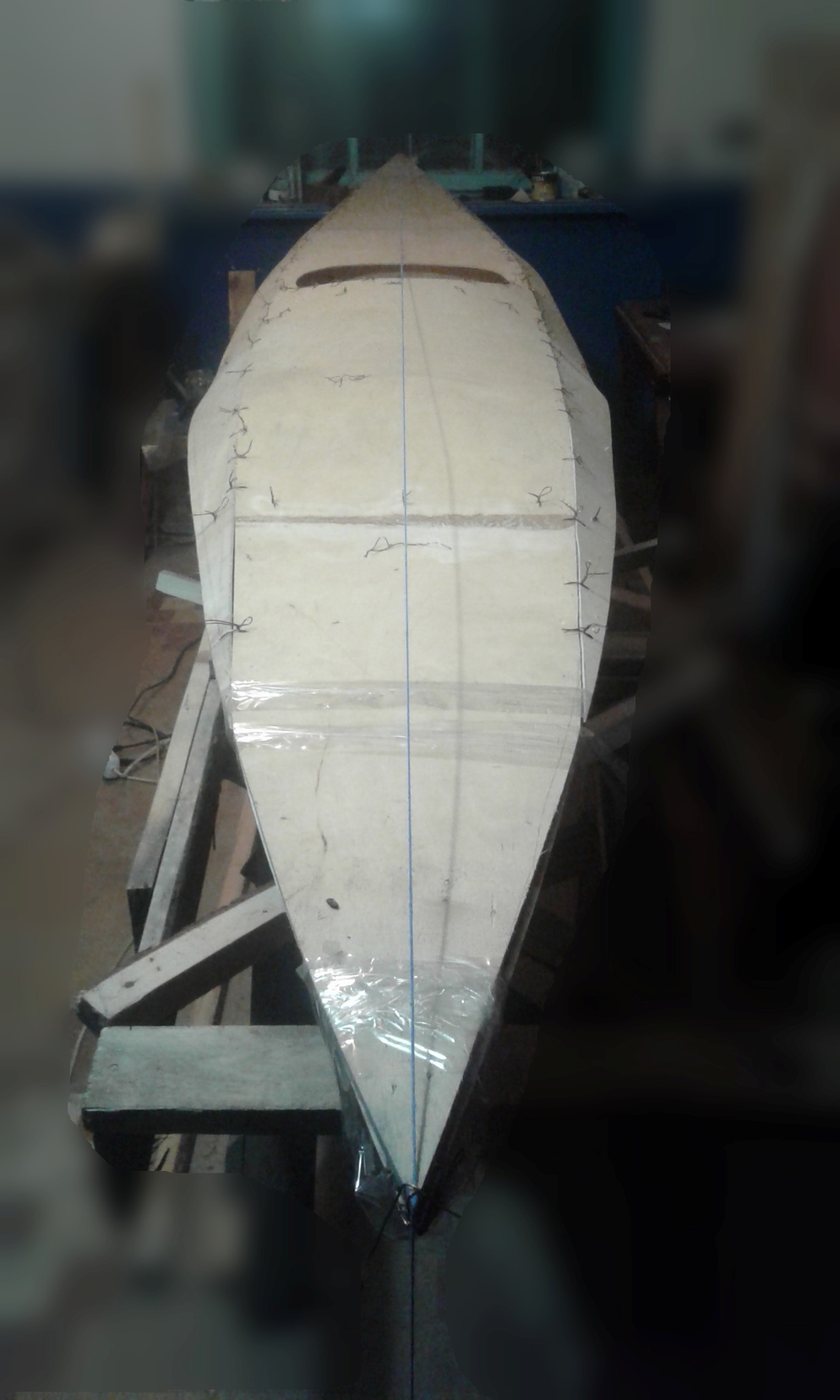

Еще нюанс, что палуба в виду сложной форме не плотно прилягает к носовому шпангоуту кокпита (сейчас, но если ее прижать, обтянуть то все ложится идеально. за исключением...).
Что я планирую сделать? Изначально, стянув корпус между собой пусть даже скотчем изготовить и закрепить снаружи палубы шпангоуты, по месту, дабы при склейки не изменить геометрию палубы, после чего снять ее и перевернуть для "галтовки" (надеюсь верно термин выдал), возможно даже с такой себе фермой-рамой на всю длинну, дабы сохранить ось, так как здесь так же требуется в носу (или корме) совмещение 4-6 мм, руками совмещается легко, но это когда не склеено... Во вторых вырезать точную копию носового шпангоута кокпита и временно вкрутить его в палубу дабы придать нужную форму именно этому елементу палубы.
Собственно хотелось бы услышать другие мнения но отношению к "ушам". Может жестко намочить, закрепить и высушить?

Re: Shearwater 17
Не знаю, как лучше исправлять, пока просто ещё один вариант в качестве мозгового штурма:
Так как "уши" вызваны избытком материала, сделать на них V-образный вырез, и всё должно сойтись.
Люки резать ТОЛЬКО после склейки палубы, когда она уже жёстко держит форму: расстояние между краем люка и краем детали от нуля несколько миллиметров. Если резать до склейки, можно и деталь испортить, да и склеить не удастся нормально.

Re: Shearwater 17
Думал об таком варианте, но меня смутило следующее: сращивать придерся в стык, усиливать накладкой. Само по себе мне такое соединение не очень нравится. (хотя возможно V накладка позволит сделать заусовку) Жаль, что придется полностью резать. Так же думал о том, дабы поднять «нос» путем опускания борта «кокпита» но это еще муторнее. …. Да. Пожалуй сделаю вырез, на крайний случай сделаю еще одну деталь (есть из чего еще клеить).
