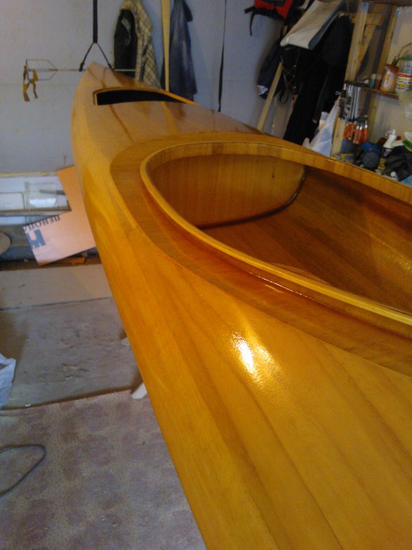

Получилось симпатишно.
Некоторое опасение вызывает только получившаяся высота бортика, тут вопрос куда раньше вода утекать будет, наружу или внутрь. Обычно бортики ощутимо выше. Но тут только испытания покажут.

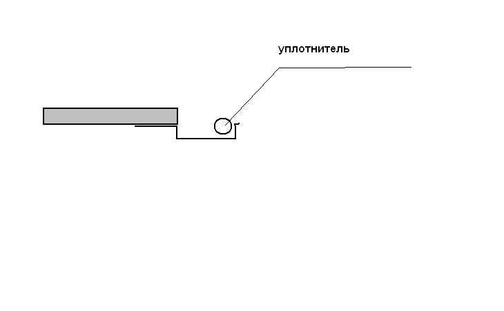

я все это хозяйство вот так представляю , но как исполнить пока не знаю

Ну уплотнитель если делать то в самотливной конструкции, он правильно сбоку вешается или на горловину или внутрь крышки на бортик цепляется, можно наверное приспособить какой ни будь профиль от пластиковых окон.
Другой вопрос что сейчас высота горловины такая что уплотнитель разместить негде.

Как это негде, а половину желобка под уплотнитель занять?

Там глубина желобка по словам автора 2-3мм. Уплотнитель разве что из резинки для денег влезет :) было бы хотяб мм 10-15 тогда другой разговор, да и ширина 5 мм тоже крайне мало.

Ну раз сия конструкция не совсем походит на самоотливную, предлагаю ее таковой не называть. Желобок будет местом для уплотнителя, который наклею на лючок снизу. Это будет оконный самоклеящийся уплотнитель, который посредством ножниц дойдет до нужной кондиции.

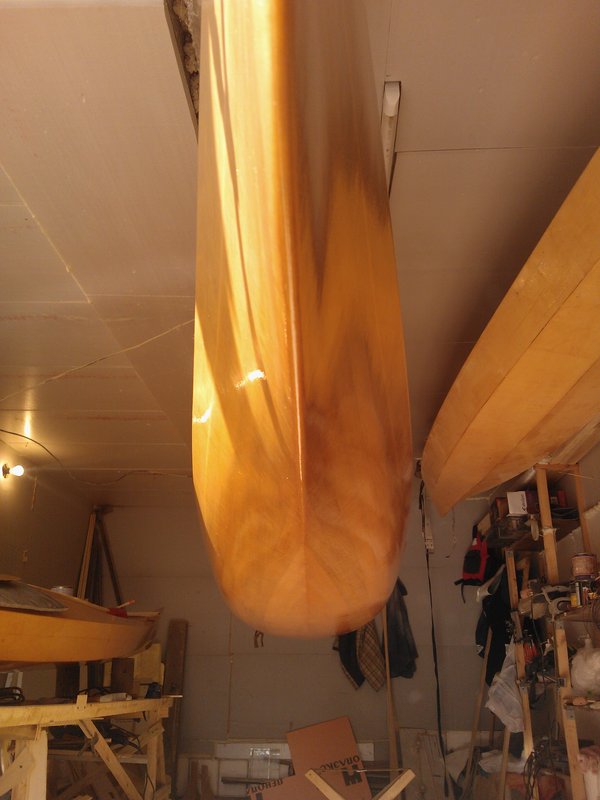

а не деформируется судно на 2 точках крепления под потолком?
корабль зачетный)
Вроде нет. достаточно упруг.
