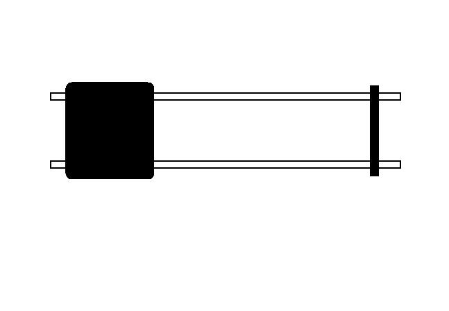

vavan181
Сообщения: 746
Reputation: 11
Город: алапаевск
Re: SUP из полистирола 3,6 х 0,8
Сообщение vavan181 » 29 июн 2015, 19:31
я думаю сделать так , два бруска продольно в ногах упор , а сидушку наподобии как в сит он топах . а спинка чтоб регулировалась стропами , но пока на это нет времени
Taaroa
Сообщения: 1365
Город: Барнаул
Сообщение Taaroa » 29 июн 2015, 20:35
как все эту радость доставать оттуда на воде ?
нужно быть эквилибристом ...
Ну сделай выдвижной ящищек. Выдвинул под ноги поковырялся, задвинул.
Taaroa
Сообщения: 1365
Город: Барнаул
Сообщение Taaroa » 29 июн 2015, 20:40
Гуд. Где то попадалась даже картинка с аналогичной рамой.
Тут еще какой плюс можно добавить.
Можно продолные рейки рамы или изначально изгнуть профрезеровать там. Или сверху прикрепить С-образный профиль как на тарпонах слайд трак.. И крепить к этому все. И упоры, и сидушки, и ящики и держатели под спинннинги и эхолоты и утки для якорной веревки например.
