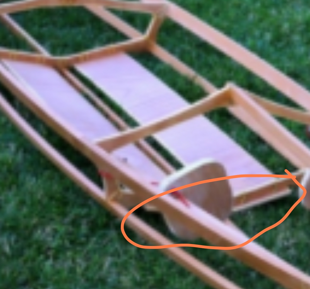

Пол для ног при посадке решил сделать из двух реек на каждую сторону. Вопрос в следующем - будут ли нитки держать вес человека не жирного 75 кг где то если их привязать на дно как снаружи как обычный стрингер ? Понимаю что крепче було бы их внутри положить на шпангоуты,но там и так узко,а доски украдудут внутренню высоты для ног .
Вот так . Вид с дна

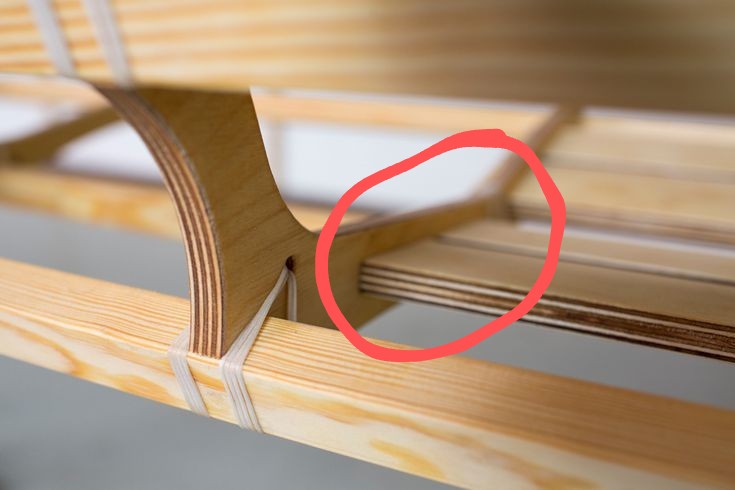

Видел такое. Прорезь в шпангоуте. Но это ослабляет шпангоут.
