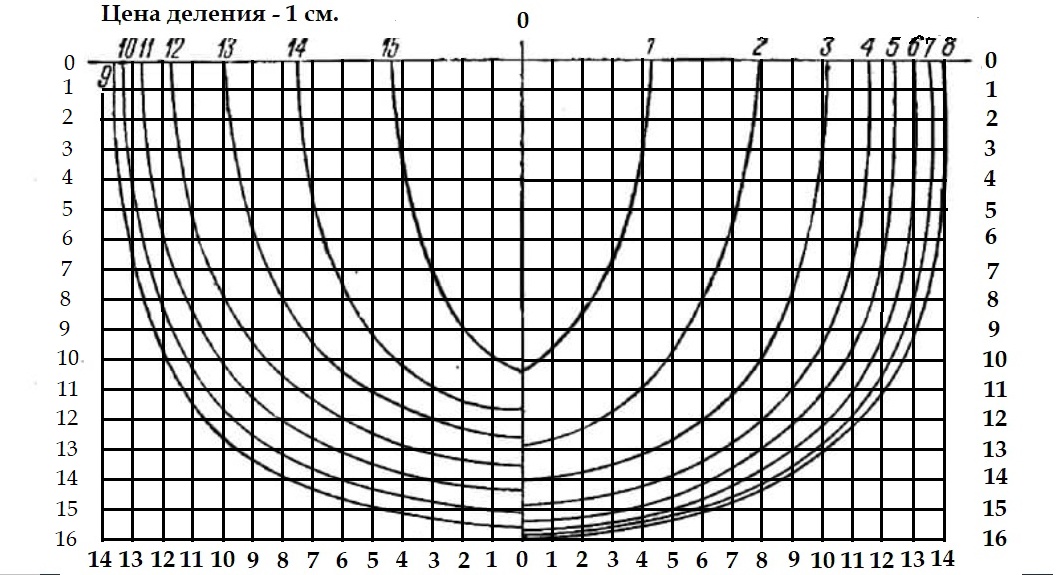

В узлах неудобно смотреть. Вроде лучший корпус действительно имеет сопр. ок. 25Н. Что это вообще и откуда ? Обводы ?
Моя библиотека 3D моделей различных лодок. Моторные, гребные, каяки, серфски, сапы. От нарисованных с чистого листа до полученных на 3D сканере.
Графики на картинке- каяки.
Сообщение Аутриггер » 28 окт 2024, 05:14
Я ничерта пока не понял. Где конкретно этот каяк с сопротивлением 25 Н на скорости 10 км/ч ? Он существует где - то в реале, а не в виде элемента какой - то "библиотеки" ? 25 Н были реально получены при буксировочных испытаниях А1. Эта лодка была не в библиотеке, её просто на заводе сделали.
Поскольку у А1 имеется вынужденный избыток длины, обусловленый сильным раскачиванием гребца вперёд - назад, в теории наверное можно получить 23 - 24 ньютона, если сильно постараться. Были правда одно время хитрые конструкции, где вместо подвижной банки для попы сделали подвижный упор для ног, а раскачивания почти не было, но их быстро запретили. В результате введения нелепых ограничений К1 имеет недостаточную длину, а А1 избыточную. Оптимальную же длину не имеет ничто вообще. В мире спорта это вполне закономерно, потому что нормальных людей там просто нет и не может быть. Кислородное голодание мозга никогда не проходит без последствий для его возможностей.
